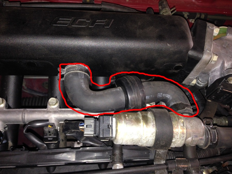

Dobrý deň :)
chcel by som poprosiť o pomoc, na fotke som vyznačil diel z ktorého mi uniká vzduch. Aj som hľadal o aký diel ide, aký môže mať názov lebo rád by som to vymenil. Bohužiaľ som nič nenašiel tak vás žiadam o pomoc. Ked s ním pohnem tak ovplyvňuje otáčky motora ako začne viac unikať vzduch.
Ďakujem

vymenit alebo utesnit

on vie ,že vymeniť, ale nevie, čo to je.... :idea:

Je to hadice od obtokového ventilu, proto to hejbe otáčkama. Obtokový ventil drží volnoběh (při puštěném plynovém pedálu a tím pádem zavřené klapce pouští vzduch okolo klapky). Nejprve bych ji vyndal, očistil a prozkoumal zda nemá díru (pokud má tak novou) a přetěsnil a mělo by to fachat jak nové.
