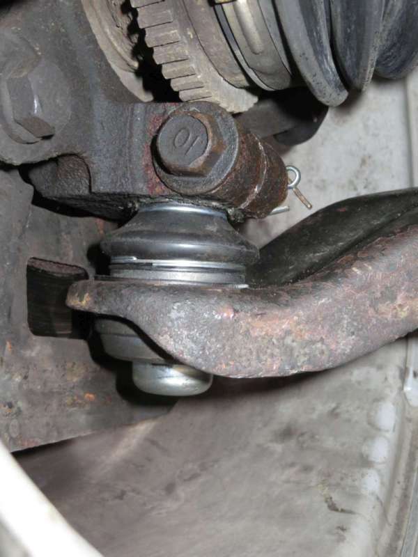

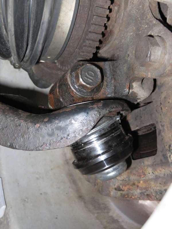

Tak dnes ked som zaparkoval tak som nasiel capy v tom stave ako vidite na fotkach v prilohe. Super ze ](*,)
Som zvedavy ci vobec na tom dojdem do servisu a co mi tam povedia.
Lavy cap doslova vypadol z ramena......

myslite ze v takomto stave dojdem do servisu?
Este by ma zaujimalo co by sa stalo keby sa mi ten cap takto vysunul pri 130 kmh na dialnici..... :-#

no hezký !!!!!! když do toho servisu pojedeš tak 10km/h možná i dojedeš, radši bych to neriskoval, i když zřejmě v těhlici čep bude držet..... to je ten z tou ocelovou vložkou co ? Asi budeš muset koupit celý rameno i s čepem....... s tímhle bych fakt nejezdil maximálně krokem !!! Proto se ti pohnul i ten volant a samo i změnila geometrie !!!!!! možná i to vrnění je tím !!!!!

Tak idem menit obe ramena + nove capy... sral to pes #-o
Prakticky som vyhodil prachy von oknom za vymenu len capov.
Vyzera to tak ze lave rameno bolo nejako poskodene alebo proste nieco nepasovalo...
