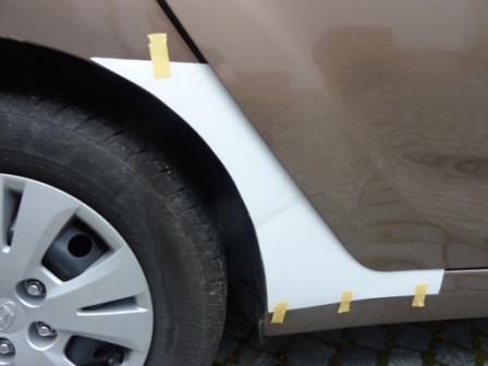

Ahojda. Nedávno jsem pročítal toto témá, jelikož mám doma rok staré auto a s tímto vším co popisujete ohledně lemů se mi tež stalo. Po zimě to udělalo takovou neplechu že jsem tomu nemohl uvěřit že se ta hrana tak rychle otluče.Tak se chci s vámi podělit jak jsem to začal řešit. V první řadě jsem zašel do servisu :hyu: a řekl jim jak je možné že po roce jsou tyto lemy a dveře tak potlučené. Oni mi řekly že o tem ví a že mi v rámci záruky bezplatně přestříkají lem a hranu dveří. Ale od výrobce mají toto pouze povolené jenom jednou. Tak s tím to jsem souhlasil a po neděli jdu na přestříkání. Ale pak co s tím dále? Chtělo by to nějak ochránit do budoucna. Tak jsem trochu hledal a našel folii 3M průhlednou ze které jsem si vyřezal díly na auto pěkně podle šablony kterou jsem si vytvořil. Sice to dalo trochu práce ale doufám že odměna bude po pár letech dostatečná. Teď jenom počkat až to chlapci v servise přestříkají a můžeme nalepit. Pro info přidávám pár fotek a snad po zdárném nalepení přidám foto jak folie bude sedět.
