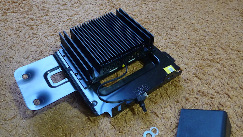

Re: výmena reproduktorov + subwoofer
Chýba len krytka/gombík na potenciometer, ale ten je na ceste.

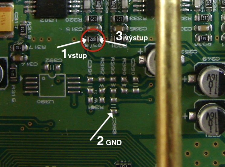

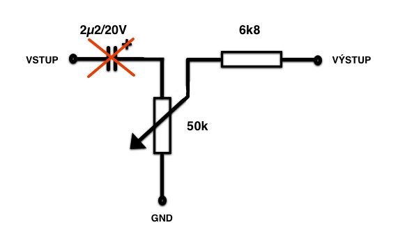

Ak by niekto mal záujem ma nasledovať, pridávam návod. Na obrázku v červenom krúžku sa nachádza SMD odpor. Tento treba odspájkovať. Odobraním odporu som prerušil cestu smerujúcu k subwooferu medzi D/A dekodérom a koncákom na plošáku. Do prerušenej cesty som zaradil 50kΩ logaritmický potenciometer a 6,8kΩ odpor podľa priloženej schémy.
Ideálne bude priviesť do zosilovača len kábel (tienenú dvojlinku) a odpor osadiť na kúsok plošáka spolu s potenciometrom.
Majte na pamäti, že použijete logaritmický potenciometer. Treba ho zapojiť tak, aby mal na začiatku jemné stúpanie. (2,2µF/16V kondík čo je na schéme nemusíte zapojiť, nie je potrebný.) Ak sa niekto rozhodne pre výmenu reproduktorov, som presvedčený na 99,9%, že táto úprava bude nutnosť.
P.S.: Nie je nutné použiť GND na mieste, ktoré som na obrázku označil (dolná plôška C393). Ďajlšie pekné miesto pre GND je ľavá plôška neosadeného kondenzátora C392 nad neosadeným U390.

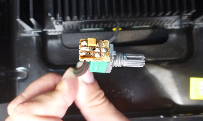

UPDATE:

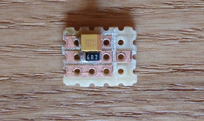

Dneska som ešte upravil časť zapojenia s potenciometrom. Elektrolitický kondenzátor 4,7µF a odpor 6,8kΩ som nahradil SMD ekvivalentami a potenciometer kvalitnejším.
Prikladám fotky.
Prikladám fotky.

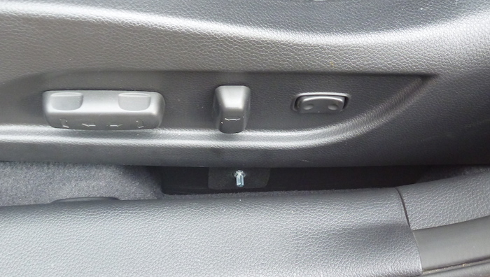

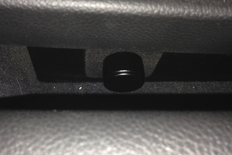

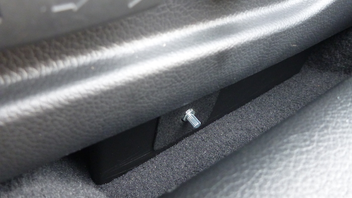

Pridávam fotky osadenia potenciometra. Ešte stále nemám krytku/gombík.
- IMG_2306.JPG (102.36 KiB) Zobrazeno 5254 x
- P1020709.JPG (143.1 KiB) Zobrazeno 5806 x
- P1020705.JPG (139.32 KiB) Zobrazeno 5806 x
