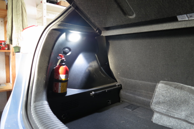

Já to prodal do Áček, našel jsem jen tuto fotku, jak jsem to fotil do inzerátu na prodej. Přivrtal jsem to na dva samořezy (asi průměr 4) s hlubokým závitem tak, aby dno držáku bylo opřené o dno výklenku - takže váha hasičáku nespočívá na těch šroubečkách. Měl jsem to tak přes rok, a drželo to. (Kdyby se Ti nezdálo to světlo, tak je to LED- 48x5050.)

Díky za inspiraci Pepa59. Prošel jsem s hasičákem celý auto a tohle mi přišlo rozumný, ale bojím se vrtat do toho plastu, abych něco nepokazil (nevím jak to vypadá za tím plastem - nejsou tam kabely? ...). Jinak je to dobrý místo, kde to asi ani moc překáží. Osvětlení kufru dost dobrý - ta origo bludička moc nesvítí.

Kabely jsem nezkoumal, samozřejmě jsem vrtačku držel tak, abych při provrtání plastu nezajel moc dovnitř. A pokud máš obavy, "provrtáš" to i kroucením vhodným šroubovákem, případně hřebíkem drženým v sikovkách apod....PetrUL píše:Díky za inspiraci Pepa59. Prošel jsem s hasičákem celý auto a tohle mi přišlo rozumný, ale bojím se vrtat do toho plastu, abych něco nepokazil (nevím jak to vypadá za tím plastem - nejsou tam kabely? ...). Jinak je to dobrý místo, kde to asi ani moc překáží. Osvětlení kufru dost dobrý - ta origo bludička moc nesvítí.

To co nám nafotil Pepa59 musí mít revize určitě.
