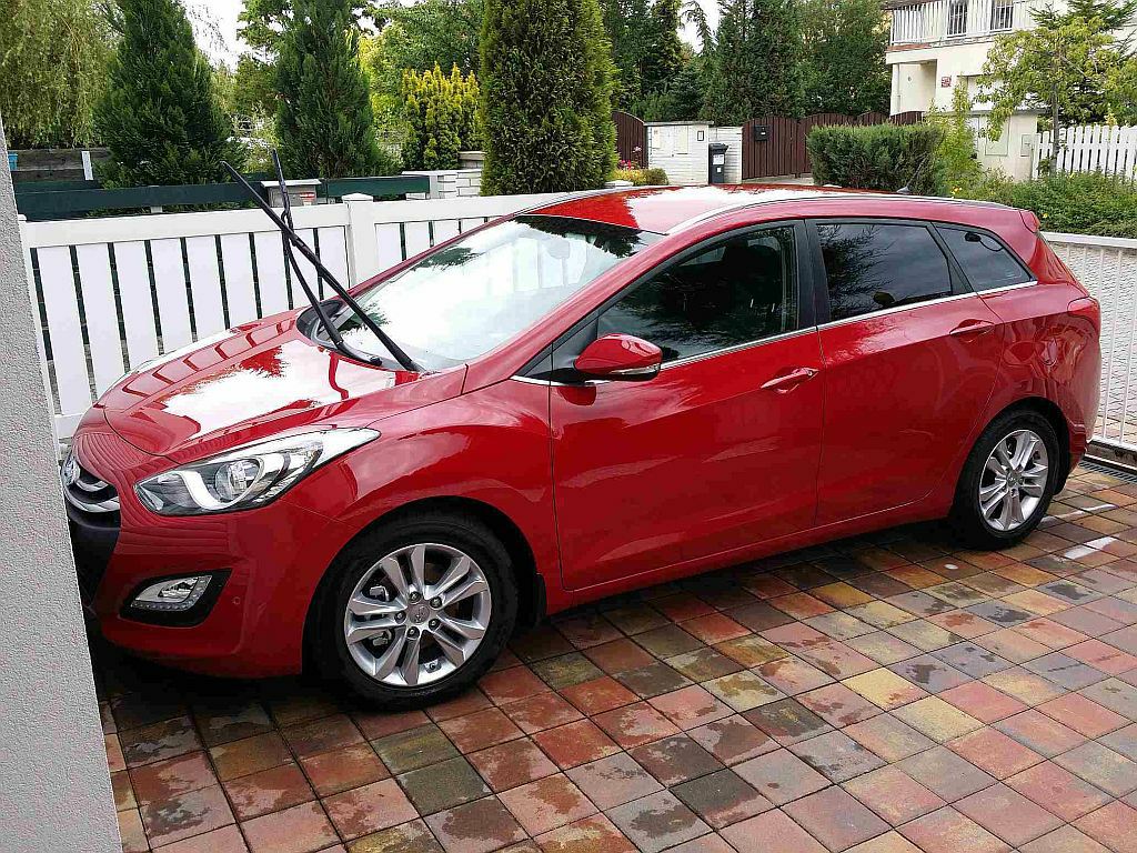

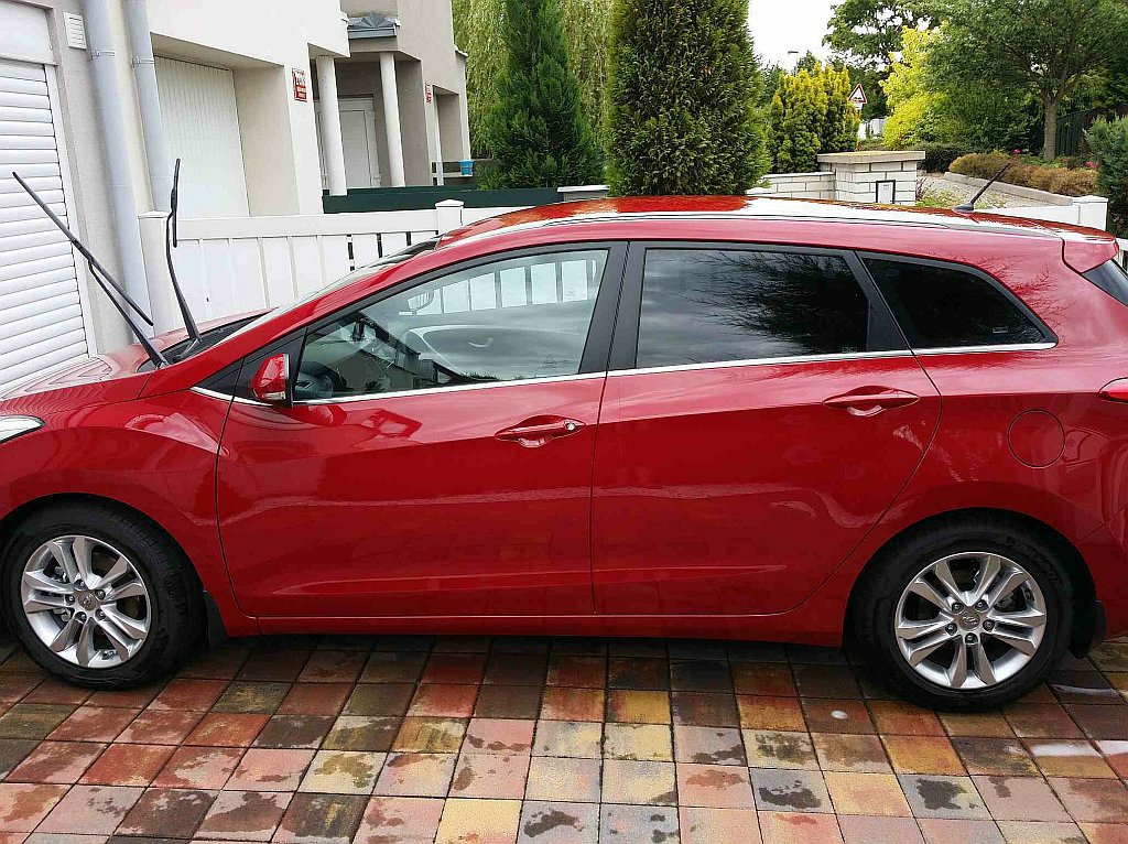

Na autě už jsou folie.
Dnes také umyto. Sice hned zmoklo, ale aspoň jsou pryč všechny mušince a sestřelené mouchy :-)
Ještě mám jeden dotaz - poslední dva dny jsem si chtěl "přitopit" na 20 stupňů. Nastavil jsem tedy na 20, ale ať byla zapnutá klima nebo ne, tak foukal střídavě studený a teplý vzduch. Nebylo to prostě tak, že by v autě bylo pohodlně. Chvíli teplo, pak zima. Když chci v horku chladit, tak je vše OK, ale tohle je "divné". Je to tak standardní funkce?
Díky.
Už to vypadá lépe :-)
Umyto :-)
Umyto :-)
