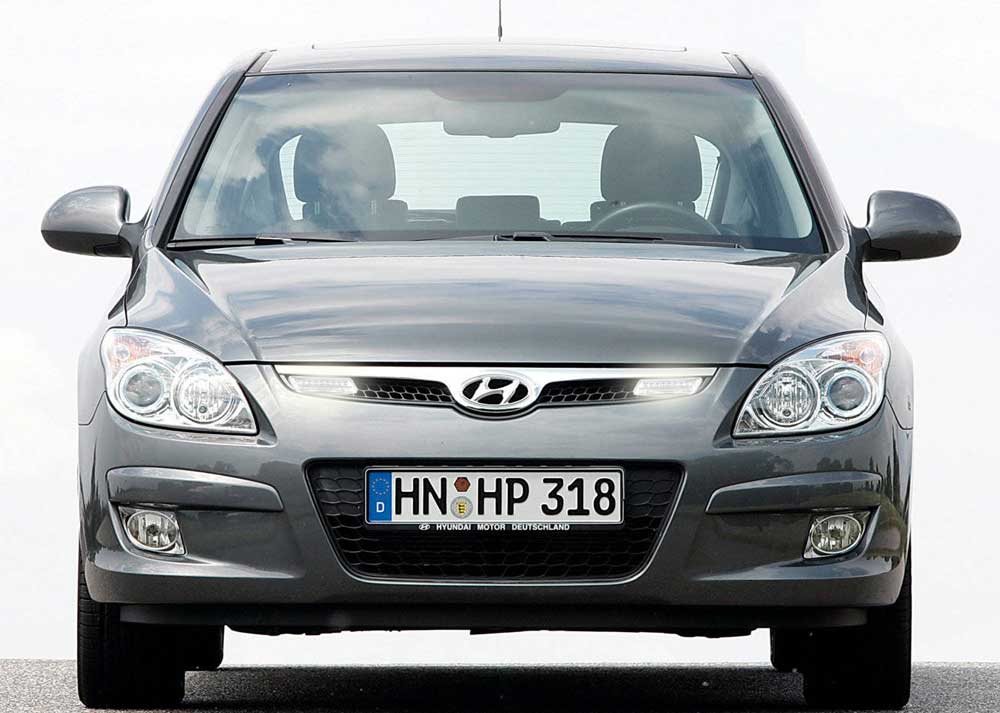

kudykam
Příspěvky: 23
Registrován: 08 zář 2015, 12:04
Re: Denní svícení na I30 CW
Příspěvek od kudykam »
jimi píše:Tak chlapi (a případné dámy), denní svícení též objednáno. Teď už jen vymyslet, kam s tím, aby to odpovídalo předpisům a nebylo to jako pěst na oko :mrgreen: Počítám, že to během víkendu zvládnu nainstalovat... 8)
Taky uvažuji o těchto světlech:
https://www.nakupka.cz/vyrobek/svetla-p ... ass-33545/
Kam ste je nakonec umístil?
Plánuji do mřížky vedle loga nějak takto:
Od kraje by to mělo být cca 40 +-1 cm a mezi sebou to vychází cca 64cm. Problém je že se bude muset trochu vyříznout mřížka a vymyslet uchycení.
i30 1,6 93kW (2008)
kudykam
Příspěvky: 23
Posílám výsledek:
