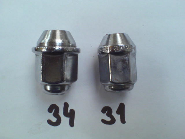

Taže tady jsou: Pod číslem 34 originál Hyundai matice na plecháče a pod číslem 31 matice na ALU. Kužel a kužel...

To osazení na 34 je asi na poklici,takže ty druhé matky 31 poklici "nepřimáčknou " :shock:?

je to tak, puklice by nedržali...

KADETT píše:ondraTM:Zajdi si na NISSAN Club, tam tě vyvedou z tvého omylu.
No to asi těžko, ty matky jsem měl v ruce při každém přezouvání (měnil jsem z plecháčů na elektrony a pokadžý jsem měnil matky - překvapivě nebyly stejný). A ačkoli samozřejmě taky nemám tak přesný oko, abych poznal kouli, tak kužel poznám bezpečně, a ten to fakt nebyl.
Tak mi není jasné, jak by mě mohli na nissan clubu z něčeho vyvádět.

panove matky na ALU maji tzv vysoky kuzel a na plechace je kulove sedlo
tak jak psal kadet ze to je kuzel a kuzel ..... neni az tak pravda,kuzel to sice je ale kazdy ma jine uhly

Promni si oči a podívej se pořádně na fotku. Je to 60° a 60°. A udělej si v tom jasno. Nejdřív píšeš, že kulové sedlo a pak zase, že kužel s nějakým neznámým úhlem.Vysoký kužel? Kužel na obou matkách má stejnou výšku.

Bol som to premerať šublerou. Je to kužel v oboch prípadoch s rovnakými rozmermi. Aj mne sa zdalo, že je to gula, ale nie je. Je to optická ilúzia, a je spôsobená práve tým, že na Alu matici končí kužel a pokračuje šesťhran, ale na plecháči kužel pokračuje valcovou plochou, kde zle vidno prechodovú hranu a budí to dojem gule.

Koukal jsem na origo H. matice na ocel disk a zdají se být hlubší než origo matice z ALU. Bál jsem se, že origo matice z ALU budou mělké na ocel disk a tudíž to nebude 100 % dotažené. Už jsem byl rozhodnutý koupit origo matice za 1600 Kč, ale stále jsem to odkládal a prolézal všechny možné stránky. Na konec zvítězila varianta neorigo matic - OTEVŘENÉ, tím vyloučím nedostatečné dotažení kola. Cena - 15 KČ kus :-). Informoval jsem se i na výše řešený kužel a je to určitě KUŽEL i při neoriginálních ocelovým discích. M12x1,5 kužel, otevřená, klíč 21, výška 25 mm. Prodejce uvádí výrobu ČR a certifikaci TUV - musím jim věřit.

Pánové melete dohromady dvě věci. Kolové šrouby jsou pevně spojeny se skupinou přenosu síly na kola nápravy(hnané) a stejně na nápravě zadní (nepoháněné). Jsou součástí brzdových disků a jsou z pohledu kola zezadu namontovány. Šrouby M12x1,5 mají místo hlavy talířové ploché osazení a tisíci-hran který je adjustuje proti otočení.
Musí se montovat směrem od motoru ven. S těmi pokud nejste automechanici od fochu neuděláte nic. Rozdíl jsou matice. Pro plechové disky mají vystřeďovací plochu takovou aby dotlačila disk na opěrnou plochu. Alu - spíš slitinová kola mají navíc ve středu vymezovací umělou vložku, protože unášecí část kola má ve středu osazení, které odpovídá plechovým diskům. Takže plech jiná matice, Slitinové disky zase jiná matice. Střídám plech na zimu a slitinové na léto
