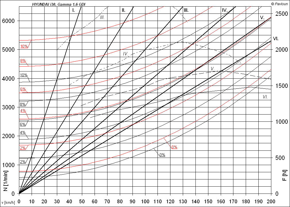

Znova vás žádám o informace. Nenašli jste někdo někde, jak je převodovka odstupňovaná? Někde jsem četl, že motor GDI s manuálem, který mě zajímá, točí na šestku ve 130 km/h 3500ot/min. Tolik točí i moje Stilo na pětku,které prodávám. Pak jsem našel někde informace o automatu, kde na šestku točil motor při 130 km/h podstatně méně. Je tedy automat jinak odstupňovaný? Nenašel jste někdo graf, kde je vidět kolik motor točí při určité rychlosti? Na googlu se mi to nepodařilo vypátrat

Jinak nenašel jste někdo podobný graf,kde je vidět odstupňovaní převodovky u motoru GDI? I zde je vidět,že i peugeot 407 coupe má delší kvalty s automatem.

Tak takový graf jsem dlouho hledal, ale neúspěšně. Ale jak koukám, tak ten pežoťák je na tom podobně: pětka a šestka nalepený k sobě a při 130 jsou točky taky okolo 3500...

Pilový a trakční diagram pro
i30 II s motorem 1.6 GDI.
Tučné úsečky: závislost otáček motoru (svislá osa vlevo) na rychlosti (vodorovná osa) pro převodové stupně I. - VI.
Slabé křivky 0% - 10%: jízdí odpory (svislá osa v pravo) v závislosti na rychlosti pro jízdu po rovině (0%) a do stoupání 2-10% při pohotovostní hmotnosti + řidič resp. při maximální přípustné hmotnosti vozidla.
Slabé křivky III. - VI.: maximální tažná síla pohonného ústrojí (svislá osa vpravo) na III. - VI. převodový stupeň.
