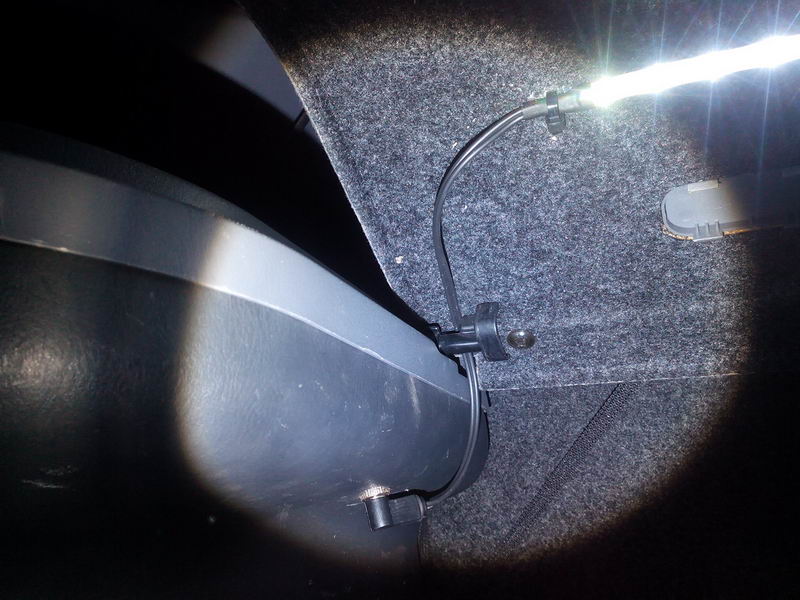

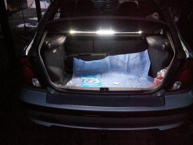

Ahoj,
leta už mě štve ta bludička v kufru, tak jsem si z Aliexpresu objednal zasilikonovaný LED pásek s čipy 3528 - 300 diod na 5m, koupil kulatý konektor a 2 fastony 6,3mm-samečky a šlo se na věc.
Sundá se levý kryt s reprákem, jsou to 2 šrouby, pak vycvaknout.
Širokým plochým šroubovákem se vycvakne bludička, šroubovák na straně blíž k sedačkám. Vytáhne se a odpojí konektor. Bludička se dá zpět.
Na vhodné místo se našroubuje panelový konektor s asi 20cm káblíku, na druhou stranu se připájí fastony. Všechno, co by mohlo zkratovat, tak zaizolovat. Měřákem si změřte polaritu konektoru pro bludičku a strčte do něj ty fastony.
Pásek jsem zkusmo přilepil pomocí samolepící pásky, která je origo zezadu na pásku. Kupodivu i na tom chlupatém to drží jako kráva. Byl jsem připraven pásek chytit pomocí plastového stahovacího pásku, že provrtám plato, okolo led pásku, ale nakonec asi netřeba. No ve vedrech se ukáže. Nakonec jsem plato provrtal jen v místě, kde led pásek přechází v kabel, protože kabel měl tendenci pásek odlepovat. Takže 2 dirky okolo kabelu a stáhnout stahovacím plastovým páskem. Celé to vypadá jako na fotkách a je to super. Dá se to elegantně odpojit a automaticky se to zhasíná s dobouchnutím kufru. Spotřebu jsem neměřil, bude asi mírně vyšší než origo bludička 5W.
Závěr: měl jsem to udělat už dávno. Už na předchozím autě-Favorit jsem měl podobně udělanou montážní zářivku, tehdy led pásky nebyly.
