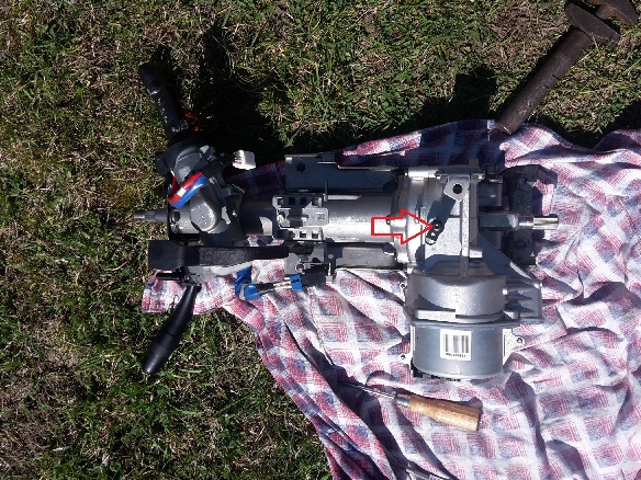

Ahojte,
mal som taký istý problém už pár rokov na svojej i30 (2009).Podla mňa je to čisto mechanická závada,lebo sa prejavovala aj vtedy ked posilovač nebol pod prúdom. Jednoducho pri pomalom otáčaní volantu tento zadrhával, akokeby nebol namazaný. Do servisu som s tým nechcel íst tak som to dnes rozobral sám .Po vymontovaní stlpika riadenia z auta som odpojil od neho prevodovku s motorom. Hriadel Išla potočit len pomocou klúča. Po uvolnení skrutky (označená červenou šípkou)a vložení podložky pod plech je problém vyriešený.Ak by to chcel niekto robiť nemusí vyberať stpik von.Stačí odobrat plastový kryt pod volantom.
slpik (2).jpg (199.81 KiB) Zobrazeno 7233 x

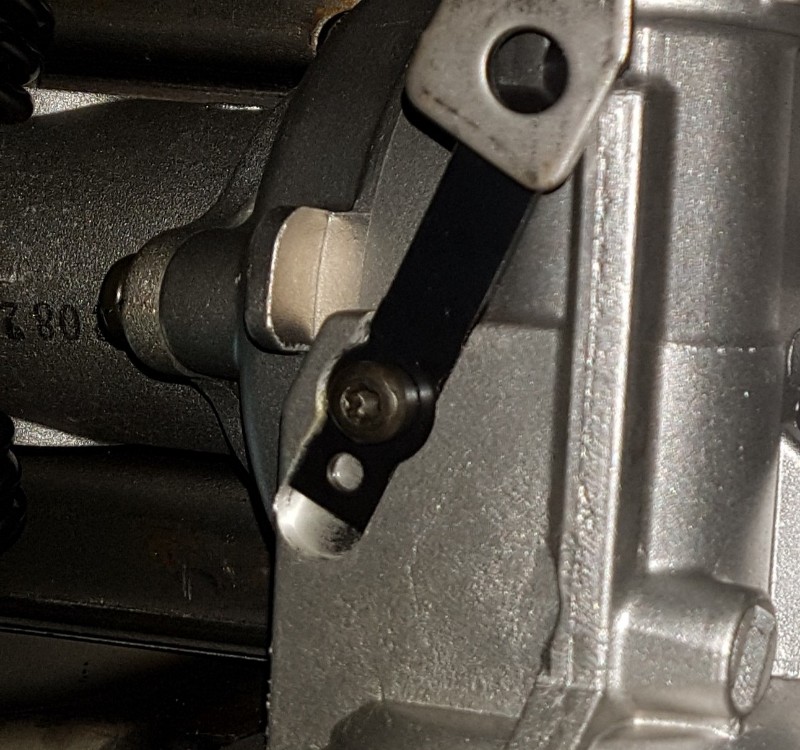

Re: Posilovač řízení "usíná"
Příspěvek od x-sat »
Tak jsem na to dnes koukal a je tam toto. Podložku jsi dával pod hlavu šroubu nebo pod ten černý plech? Díky
i30 Fastback 1,4 T-GDi DCT
