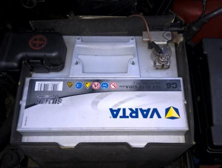

Tento aku je odzkoušen a pasuje naprosto přesně. Jak polování, tak držák. Vše ok. Je asi o 2 cm nižší, musel jsem v té izolační košilce trošku udělat nožem prostor na svorky.
Varta Silver Dynamic 12V 52Ah 520A, 552 401 052
Třeba tady pro ilustraci:
http://www.pneuconex.cz/katalog-zbozi/a ... ah-12v--c6
No jinak ten držák baterky a řj. v jednom se šrouby vzádu to je dílo. Je dobré povolit si i horní matku držáku.

Přátelé, koukám na originální baterku a proti vašim tipům na vhodný akumulátor se dosud nemohu teoreticky vyrovnat se skutečností, že na mém voze ix20 je plus pól vlevo (nad motorem) a minus vpravo (nad blatníkem). Všechny vámi nabízené to mají konzervativně-evropsky: + vpravo, - vlevo. Jistě, baterku lze vložit "zády" dopředu, svorkami pod rám okna, budou ale potom stačit oba připojovací kabely?

plus pól máš jako my všichni VPRAVO nad motorem a mínus VLEVO u blatníku
je třeba se na to podívat s jistou perspektivou
takže ten odkaz na baterii z předešlého příspěvku kolegy vlny je v pořádku, jenom kdybys chtěl být hnidopich, tak baterie by měla být s nezapuštěnými póly, ale jestli se tam tato vejde, neni o čem

Foto.
- Varta.jpg (69.54 KiB) Zobrazeno 11442 x
ix20 1,6 LPG a i30 1,6 LPG
Re: Baterie pro ix20
no vida, krásný plus pól v pravo
