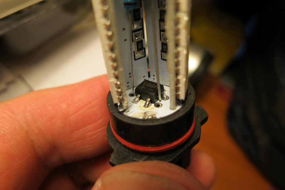

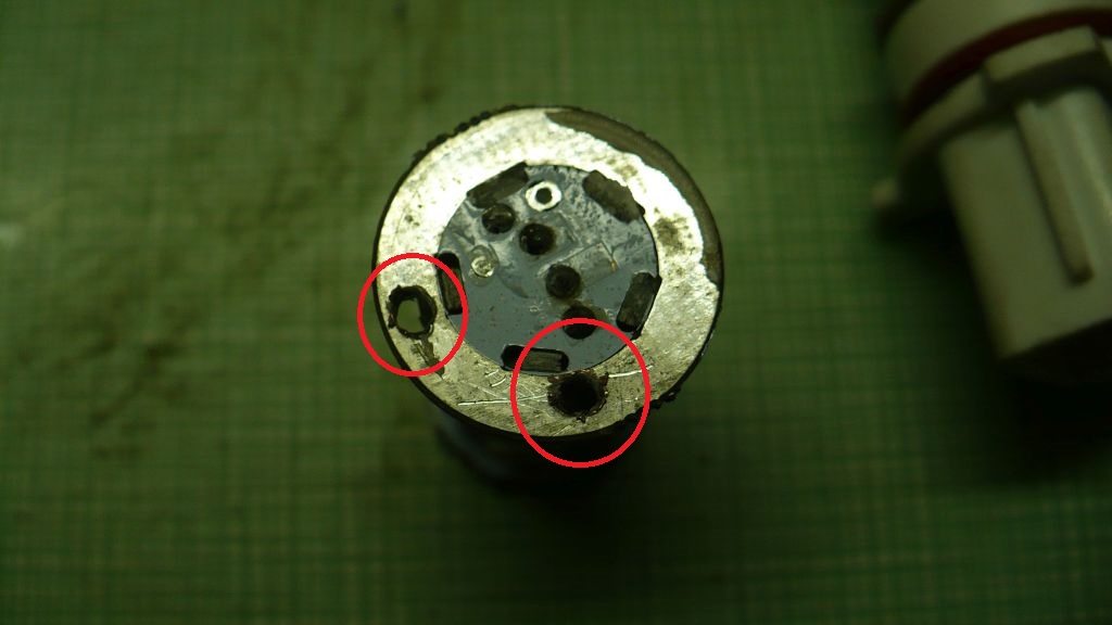

Vyštrachal jsem fotku z rozborky té neproletované LEDkovky, tak jen pro zajímavost ji sem dám.
Odpor + drát z čelní destičky byly jen nasunuty v těch dvou prokovených dírách...
- [000189] – kopie.jpg (245.23 KiB) Zobrazeno 7634 x

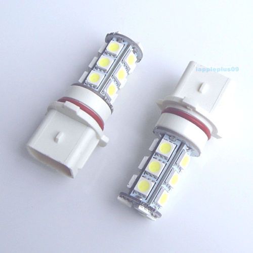

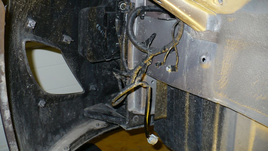

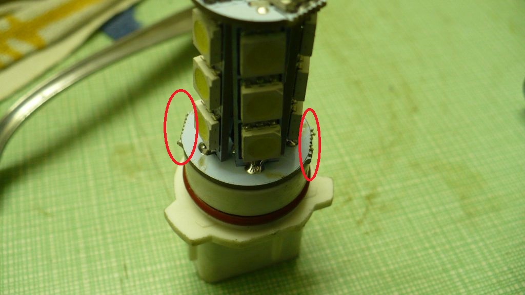

tak jsem se dneska vypravil vyměnit poblikávající LEDky v "žárovkách" denního svícení, po odstranění podběhu, vyndání zlobivé LEDky a nasazení nové se mi tato v uložení zakousla a nešlo s ní pootočit do pracovní polohy. Při snaze jí tedy vyndat, mi zůstala v ruce patice a v parabole zůstal zakleslý zbytek LED, při představě, že by zbytek spadl dovnitř paraboly mě polilo horko, rozdělal jsem tedy zbytek podběhu a celou parabolu po vyšroubování 4 šroubků, vyndal ven, po vyvrtání dvou dírek do zbytku LED, jsem ho pomocí vidličky vydloubl ven,
číňan totiž ve snaze ušetřit cokoliv a kdekoliv neopracoval ulamovací body základny, která je vlepená do patice a tudíž tato destička má větší vnější rozměry než patice a ty zoubky pak zapříčiní, že se to v tom plastu "zašprcne", takže před montáží takovýchto nedodělků doporučuji opracovat pilníkem, případně ještě poté zasouvací část patice potřít třeba mýdlem (indulonou)

Díky za super fota. Zatím jsem po asi více něž 5ti montážích a demontážích (viz výše)
poblikávajících ledek od číňana na namodralé světlo rezignoval. Měl jsem také několikráte takový divný pocit jak popisuješ mrazení
když mě tam různě padalo těsnění konektoru a vypínal se zámeček.....Ono je to celé to plastové něco čemu se říká mlhovka asi také z číny? Co jsi tam nainstaloval za ledky? A jak ti dlouho vydržely ty původní? Já jen vyzvídám zda se mám zase do něčeho pouštět? Ono to s ledkovejma líp vypadá....

tydle, tam vydrželi cca rok, asi 15000 Km denního svícení, ale ještě to nebylo tak strašný, prostě jedna řada (3 LED) zhasla a tu a tam se rozsvítila (blikla), ale tím, že jsem při výměně jednu dojebal, tak jsem měnil jenom levou stranu s tím, že až půjdou dolu zimáky, tak tam na zkoušku dám ty halogeny co jsem tu annoncoval (už jsem je objenal), ale LEDky jsem ještě k vodě nepustil
aby číňan nezlenivěl, objednal jsem i toto

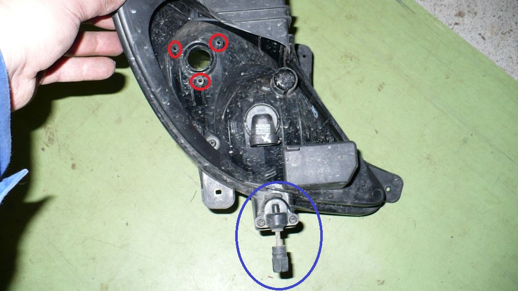

... apropo, jak je tam ten kroužek (plíšek s otvory pro P13W patici) co je přišroubovanej třemi šroubky co drží LR žárovku (patici), tak při jeho výměně, za cokoliv co tam udrží jakoukoliv žárovku, tak pak lze použít jakýkoliv světelný zdroj co proleze tím otvorem, například H1 H3 HID a pod
co mě potěšilo, je ten štelovací šroub zespodu paraboly, kterým jde celé těleso mlhového LR světla zvednout o trochu výš a tím pádem by i mlhovka mohla svítit ne jenom 2 metry před auto, šteluje se to zespoda z pod auta velkým křížovým šroubovákem pro který je v plastovým "podběhu" na to přímo otvor, je zvláštní, že jsem si ho při první výměně nevšiml

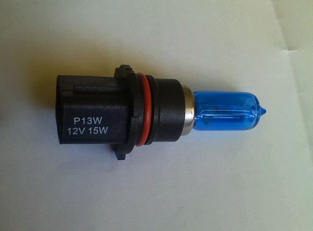

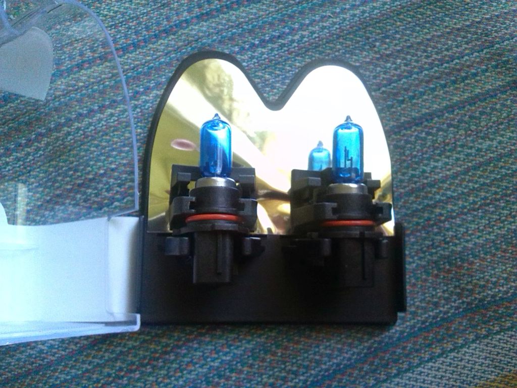

tak P13W halogen sou doma, vypadaj jako že by tam mohli pasovat
samozžejmě na patici žádný E neni
- 4h.jpg (119.8 KiB) Zobrazeno 7330 x
- 3h.jpg (54.78 KiB) Zobrazeno 7330 x
- 2h.jpg (144.13 KiB) Zobrazeno 7330 x
- 1h.jpg (207.68 KiB) Zobrazeno 7330 x

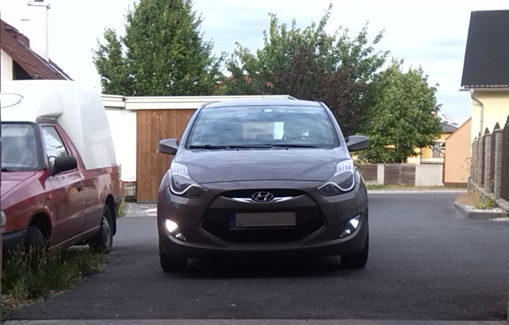

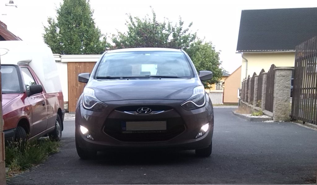

nastal čas dovolené a cesty do Chorvatska a abych se vyhnul případné represi ze stran četnictva projížděných států (jak už podotkl Horst) bylo nutno ukončit (alespoň prozatím) mou anabázi s LED v denních světlech, kde už svítilo cca polovina LED čipů... nasadil jsem tyto halogeny , barvou světla se velmi blíží těm LED světlům (cool white)
z pohledu... vlevo nový halogen , vpravo ještě stará led zde jsou vyměněny již obě halogen
