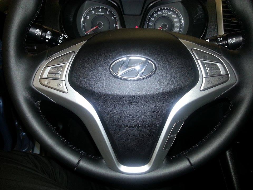

up..... stále sháním bližší informace........ a uživatele, docela hodně jsem se hnul kupředu ze schémat mám zapojení jednotky i ovladačů a rozkres vnitřku ovladačů ale chybí mi 5V přes odpor s odbočkou a nevím kde si to mám vycucnout.. pod volant mi káble nevedu.... a na jednotku jsem zatím nelezl je tam celkem extra blbej přístup aspoň podle PC ještě bych chtěl vědět kontrolní bod někde u těch nohou spolujezdce.
zatím to vypadá na 2x ovladač na volantu, kabeláž ve volantu kroužek pod volantem a pak čtyry dráty IGN,+5V,G,a z +5V odbočka signál. Podle materiálu co mám, by to šlo i bez ovladačů, kabeláže volantu a kroužku jen odpory, tlačítka a káble, opravdu cca 500kč...

tak všem kdo mi pomohl a poradil s doděláním tempomatu (nikdo neporadil ani nepomohl) moooc děkuju =D> =D> =D> =D> =D> =D> =D> =D> !
Od dnes mám na ix 20 dodělaný origo tempomat.

tempomat mi v ceníku :hyu: nemáme ( :hyu: nenabízí dodatečnou montáž) je však pravda že na naší pobočce to elektr. dokáže dodělat jako neorigo (je to další páčka u páčky blinkrů má to vlastní ŘJ a celý i s montáži vyjde kolem krásných 11tkč #-o
toto co jsem si já udělal podle každýho s kým jsem mluvil prý nejde přesto jsem si vyhledal všechny potřebný schémata jak na diesel tak benzin všechny kódy ŘJ, el. kroužků, kabeláží i ovladačů, koupil ovladače, el.volantu, el. kroužek a zhotovil kabeláž k ŘJ motoru. Kdo říká že to nejde to nezkusil jen ve schématech jsem se ale motal tak 10dní než jsem to vyladil a pak už to bylo jen namontovat.

Ale gratulujem k výsledku. Vyzerá to ako z výroby.
