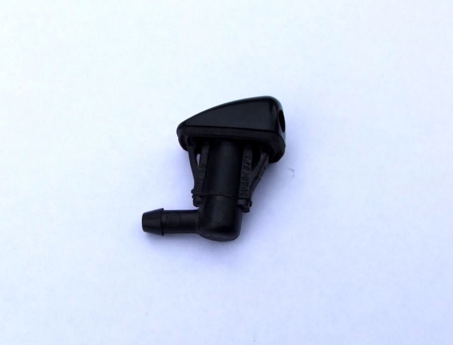

Re: Trysky ostřikovačů
Nějakým bordelem v ostřikovací kapalině.
Seřídit trysku lze natáčením tří kulových segmentů pomocí šicí jehly.
- 003.JPG (112.38 KiB) Zobrazeno 6681 x
- 002.JPG (135.73 KiB) Zobrazeno 6681 x
