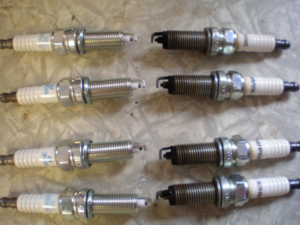

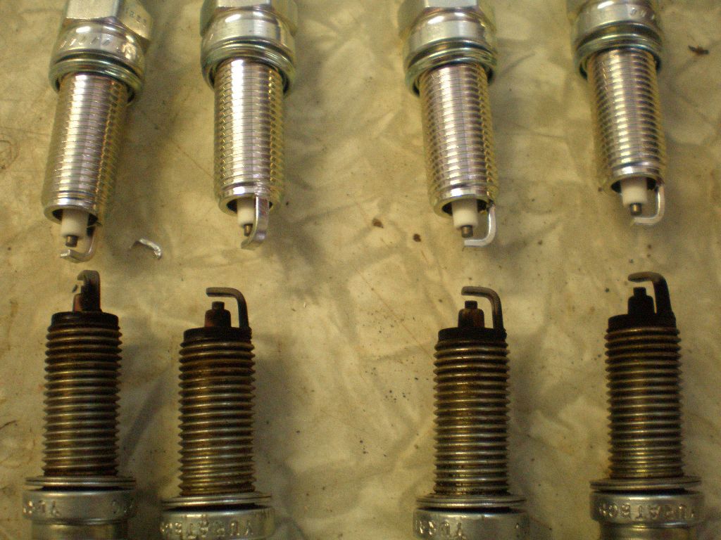

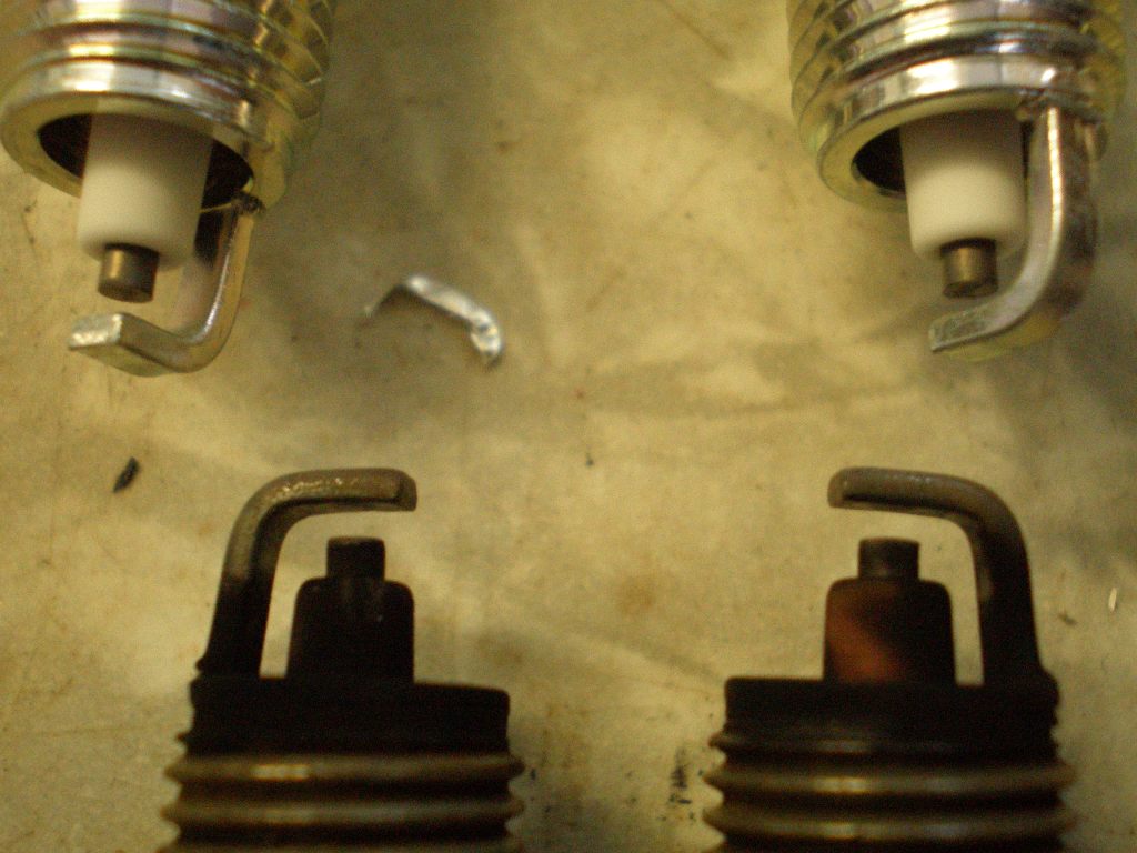

a je vymenené ...včerajšia výmena z CHAMPION RER8MC na NGK LZKR6B 10E, použitý aj momentový kľúč na 25 Nm, žiadne "zázraky"
neočakávam, len pekný kultivovaný chod , menej sadzí na sviečke
a možno aj trošičku nižšiu spotrebu , uvidíme napíšeme ... :yes:

Zdá se to? Ty očazené (normálně zakarbonované při provozu na benzín) mají menší mezeru než ty nové? NGK...10E mají z výroby 1,0 mm, já je sklepávám na 0,8 (LPG).
