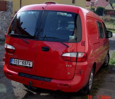

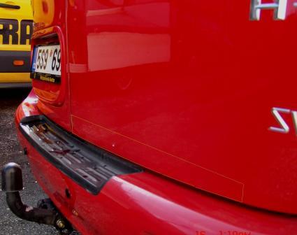

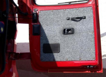

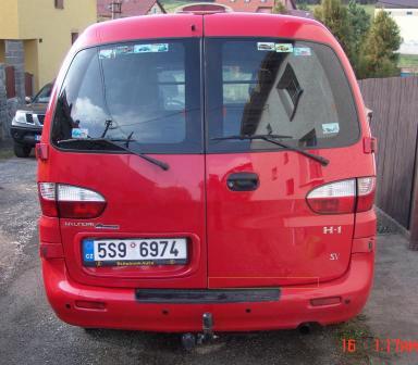

Jak jsem psal výše, měl jsem PZ dveře na vyvaření v Autocentru Votice, což je opravna VW koncernových vozů. Jezdil jsem tam už s oktávkou, kterou pak nahradila H1. Byl rezem proděravělý dolní lem pravých zadních křídlových dveří a zahnutého límce (nevím jak ten přehnutý zpertlovaný plech nazvat jinak) z vnitřní strany. Oprava byla provedena odříznutím rezavého původního plechu do výše cca 6-7 cm a od vnitřku dveří do cca 4/5 délky dveří, tam to dál už bylo zdravé. Výsledek opravy je na fotkách. Lak byl stříkaný před 5 dny ve čtvrtek, řekl bych že rozdíl v barvě je nepatrný, snad trošku světlejší tón, prý se to po několika měsících srovná, barva prý ztmavne. Dveře byly stříkané celé a byly demontované z vozu. Co se týká zpracování, nikdo nepozná, kdo o tom neví, že dveře jsou vařené. Bohužel jsem si neudělal fotku před opravou, tehdy řadu dní pršelo a ostatně v červené barvě ty rezavé bubliny nebyly tak patrné, Prorezlé to bylo od levého okraje tak asi do 1/3 šířky dveří směrem doprava, rozsah vyvaření byl větší. Rozdíl je vidět poněkud v rozdílném lesku starého a nového laku ve srovnání s levými dveřmi, to ještě budu muset dotáhnout leštěnkou. Žlutý rámeček na fotkách označuje zhruba oblast, ve které byl navařen nový plech.
Ostatně je to moje dvorní karosárna už asi tak 15 let. Cena 5 800 za tu karosařinu, pak jsem si tam nechal dělat ještě nějaké drobnosti na elektrice, vyměňovali jeden senzor couvacího asistenta a opravovali vedení ke kamerce, které bylo přerušené, takže jsem celkem platil 7 300 Kč.

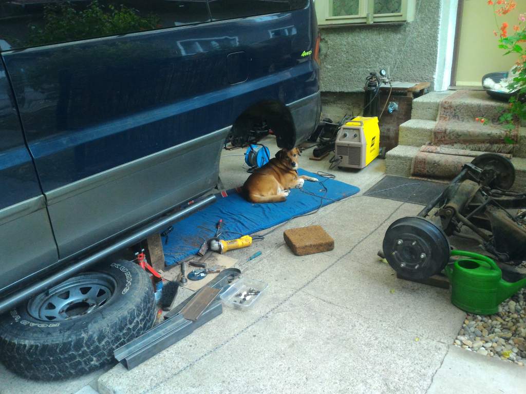

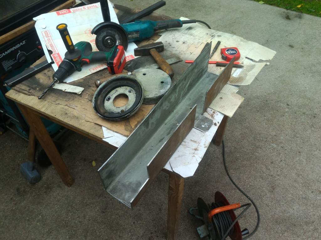

nj, hrdzaveju nam tie H-1,tiez momentalne som skoncil vyvaranie zadnych casti nosnikov na rame, tri plechy na sebe, vystuhy, otvorene dutiny odspodu, nic ine ake hrdzavenie necaka, narval som tam jokl 150x100x4mm,pri tej príležitosti som zistil, ze mam dieru do interieru v casti nad nalievacim hrdlom nadrze a total na srot vnotorne plechy podbehov na lavej strane zo strany zadneho kurenia a klimy. No nic, zadok je spraveny, namontujem novu zadnu napravu a na buduci rok bude velky repas karoserie(podbehy, dvere, blatníky)... a hned aj vymenim preglejkovu podlahu, zabudujem Eberspachera(mam ho 2 roky kupeneho) spravim drziak na rezervu a spustaciu podlahu v zadnej casti. Uff.
