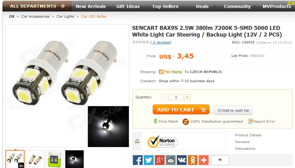

tak se také podělím o zkušenost. Protože mi přestala svítit jedna obrysovka, rozhodl jsem se obě zaměnit za LED provedení. Objednal jsem si výše v tématu zmiňované z DealExtreme. Přišly cca za měsíc. Konstrukčně dobré, zpracování se mi jeví solidní.

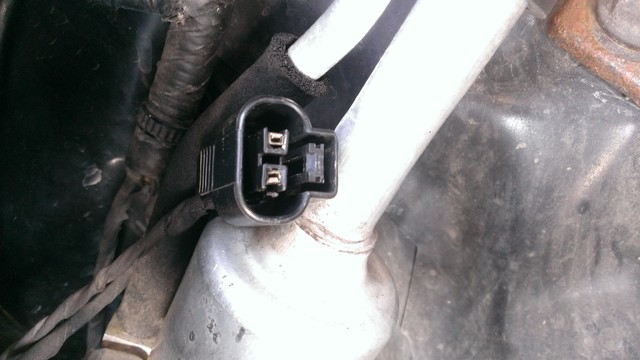

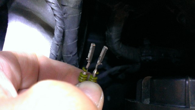

Prosím, pomožte někdo...vždy se při rozebírání konektoru dostanu do fáze na fotce č.1 a už se nikdy nedostanu do fáze na fotce č.2. Drží to a já nevím jakým směrem mám tahat a co uvolnit... Díky za každou radu. Nebo kdyby to někdo uměl udělat v Praze... ErosKe díky za půjčení fotek

Na těch konektorech je je tuším prohlubeň, do které zaskočí plast obalu konektoru. Proto se pomocí párátka, či jiného tenkého předmětu musí vyklonit pružný plastík co přiléhá zvenčí k tomu kovovému středu a tahat za dráty směrem dolů .... pokud by to nešlo, možná zkusit strčit to "párátko" mezi střední pevný plast a konektor vyklonit.DanielD952 píše:Prosím, pomožte někdo...vždy se při rozebírání konektoru dostanu do fáze na fotce č.1 a už se nikdy nedostanu do fáze na fotce č.2. Drží to a já nevím jakým směrem mám tahat a co uvolnit... Díky za každou radu. Nebo kdyby to někdo uměl udělat v Praze... ErosKe díky za půjčení fotek
Možná budou i těsnící gumičky na drátech trochu "přirostlé" k plastovému tělu konektoru, tedy to bude chtít trochu zabrat .....
Uvedený postup je bez záruky! Dělal jsem to před delší dobou a třeba si již něco nepamatuji ....

No...skušal som to opät roobrat a išlo to v pohode von, len som opäť odpalil 1 poistkuDanielD952 píše:Prosím, pomožte někdo...vždy se při rozebírání konektoru dostanu do fáze na fotce č.1 a už se nikdy nedostanu do fáze na fotce č.2. Drží to a já nevím jakým směrem mám tahat a co uvolnit... Díky za každou radu. Nebo kdyby to někdo uměl udělat v Praze... ErosKe díky za půjčení fotek
Jednoducho tie konektory treba vytlačit von, tie gumicky mas prirastene ku plastu...ked budes vytlacat tie konektory, tak odtiahni na boku ten tenky plast a tlačiť, silou to určite pôjde...aj mne to predtym išlo ťažšie a nič som nezlomil.

nejzasadnejsi je ten miniaturni plastik z boku...jakmile se odehne, jde to vytahnout krasne. Anibpojistka neodpalena...btw kdyz nemas klicek v zapalovani a nebo zapnuty parkovacky tak by odpalit technicky ani nemelo jit, je to mrtvy.
Jen mi prijde ze to moc nesviti...aspon za dne. Koupil jsem ty z dx jak tady nekdo chvalil. No uvidime.
