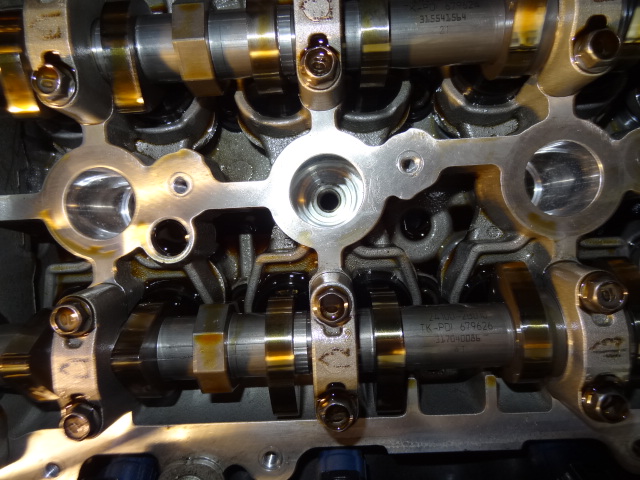

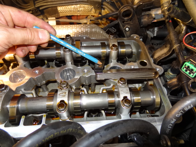

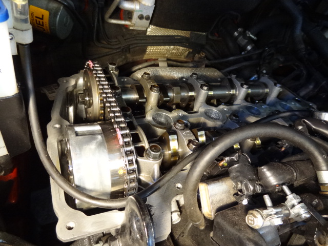

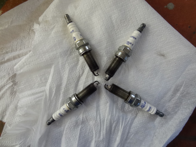

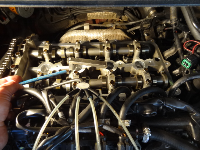

JJ chlívek skoro chlív občas. :D Ale náš, no spíš leda houby náš. :D Provedl jsem si na motoru kontrolu ventilových vůli. No měl jsem všelijaké pocity, provoz na LPG, najeto 135.000km. Vůle maj být cca 0,17 až 0,28. Nijak jsem to nepitval na výfuky a sání. Všude se vešla měrka 0,20. To beru jako super výsledek. Vůle tam je. Jak je vidět na fotkách asi díky lubrikaci JML jsou svíčky po nájezdu 39.000 km stále jako nové - čisté. Maj trošku umaštěné zívity. Řetěz jsem natočil na značky, podle nich se asi mění??? Víko zespodu čisté, bez úsad.

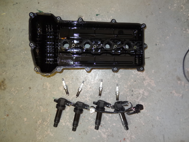

Tak ještě pár šroubů a pohled shora na otvory pro svíčky. Vše čisté i díky oleji Sunoco. Proč já nejsem dealer jako někteří :D ...

těsnění víka ventilů jsi měnil ??

Těsnění těsni není důvod pomýšlet na výměnu . Je tam původní. Jj Sunoco pouzivam 5w30 c2 a už došlo. Takže v patek koupim asi golda diky za rady a čtení alfe.

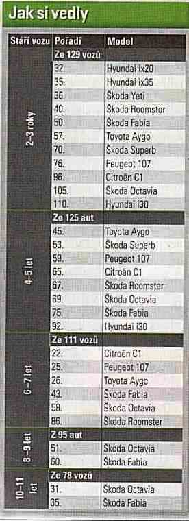

SM číslo 47/2015 strana 31. Malinkatá tabulka malinkaté písmo. A ani to nebolelo a ix20 je nejspolehlivější české auto.
Jo být první embéčko to by byl titulek přes první stranu SM! Korejci dělaj velkou chybu že si nekoupili žádnej českej časopis. :D
