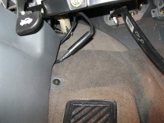

Takže jsem se konečně k tomu dostal.Šel jsem po antenním kabelu od rádia a rozebral plasty pod volantem,abych na to lépe viděl.Od rádia vede ten kabel až do levé spodní části u řidiče,tam kde je ovládací páčka na přední kapotu a tam jsem našel originál spojku(tam by asi měl být ten výše uvedený zesilovač - KOUKNITE NĚKDO,JESTLI HO TAM MÁTE,PROSÍM).viz foto.Tak jsem to rozpojil a proměřil a z jistotou tvrdí, že po toto místo je jen kabel,žádný zesilavač signálu a pod.Dále jsem šel po kabelu dál a ten vede levého do sloupku předního okna,ale z venkovní strany.Ten sloupek je dvojitý.Kabel vede až k anténě na střeše.Tu jsem demontoval(2 šroubky) a zjistil,že celý ten plast co je na střeše je jeden zalitý kus.Tudíž není možné jej proměřit.A ze zkušeností z jiných aut vím,že právě u vysouvacích antén bývá mezi venkovní částí a kabelem častý problém oxidace.Takže řešení:Buď sehnat z vrakáče druhou anténu,ale zde hrozí podobný problém a nebo to zkusit rozebrat.

Pro"Romiiken":Jestli chceš vytáhnou tu třešní anténu,tak odmontuj plast pod volantem,rozpoj to spojku,a na ten konec,co jde do sloupku si naletuj nebo přivaž drátek,aby když kabel vytáhneš jsi ho mohl pomocí toho drátku stáhnout zpět.Odšroubuj anténu na střeše a tahej.Nejlepší by bylo,kdyby ti mohl z auta ten káblík někdo postrkovat,aby nedřel o hrany.Mělo by to snad jít.

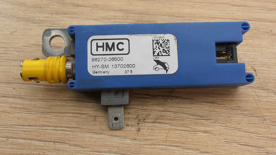

Jelikož se mi podařilo kupit druhé Santa Fe na díly,tak jsem ten zapeklitý zesilovač našel.Santa Fe,která mají anténu na střeše u řidiče,tak ty ten zesilovač nemají.Ale Santa Fe,která mají anténu v levém zadním okně(kufru),tak zesilovač mají umístěn přímo pod šedým plastem právě zmíněného okna.
Teď mi už zbývá jej zapojit do mého auta a zjistit,zda se příjem zlepší.Jak budu mít výsledek,tak se ozvu.
