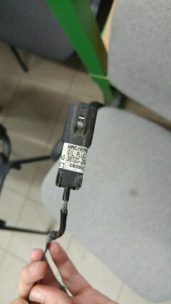

Čaute,
podelím sa s mojimi skúsenosťami. Auto zrazu ako prišli prvé mrazy prestalo poriadne štartovať, až na tretie nažhavenie naskočilo s veľkými problémami. Za tepla to už nerobilo, ani keď sa s autom behalo v priebehu dňa.
A tak v servise, vadná baterka (pritom bola čisto nová) dobre, odišiel som s týmto stanovisko, ale stále to robilo.
Podľa skúseností iných žhaviče, tak som kúpil nové a nepomohlo to.
V servise (podotýkam nie v hyundai, kde ma odpinkali) zistili inú závadu.

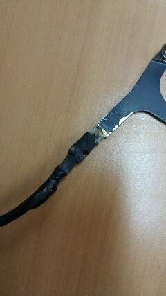

Mal som prepálený kábel od žhavičov (kábel mi skrátili) premerali a už to štartuje bez problémov.
Musím objednať originál nový diel, cca 35 eur stojí (dodanie že 1-2 týždne, nakoľko ho nemajú ani na centrálnom sklade hyundai).
Auto 6 rokov staré, 110 000km, i30cw 1.6.CRDi, 66kw/90k
Momentálne na hyundai servis nahnevaný !

presne toto som riešil. Píšeš ako z učebnice a cez kopirák. Auto 6 rokov staré, 133 000km, i30cw 1.6.CRDi, 85kw/115k. Auto mi do -5 štartlo v pohode, ale ak teplota klesla nižšie tak hrúza a des. Dnes ráno -18. Naštartoval som asi na 6x. Akumulátor ešte originál (teda 6 ročný) všetko zvládol. Minulý týždeň autorizovaný servis výmena žhavičov a všetko v poriadku. Podotýkam, že tie som menil po 134 000 km. Ako sa teplota znižovala, tak sa štartovanie zhoršovalo. Vysral som sa na odborníkov v servise hyundai a išiel do súkromného servisu za mechanikom, ktorý je fachman na elektriku. Ten mi zistil prepálený kábel ako si písal ty. Keby som išiel do Hyundai, tak vymením pol auta a pritom to je taká blbosť. Vieš mi napísať číslo toho dielu?
Ďakujem

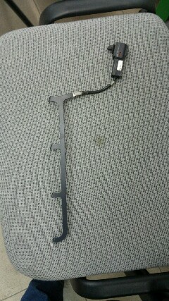

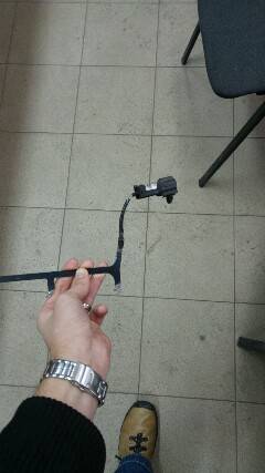

Seriove cislo No: 36720-2A800 - tu je obrazok ako to vyzera.
Cena v Hyundai Nitra: 31,32 eur
