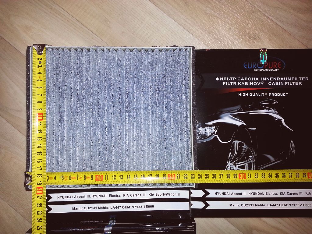

Vážení, dnes mi dorazily filtry viz odkaz. Po odlepení/uříznutí pěnovky (viz foto) má přesný rozměr 199/238/20mm a do kaslíku díky bočním pěnovkám vejde natěsno, tudíž nikde nic nefouká kolem. Oproti jiným kabiňákům, co jsem měl v ruce je tento citelně "bytelnější", má pevnější papírový rámek a 3-4x silnější uhlíkovou vložku s kokosovým vláknem.

DAVE 405 =D> Mám také objednáno a potvrzenou objednávku s množstevní slevou :D/ Díky za změření, jeden je klidnější že to tak pěkně pasuje.

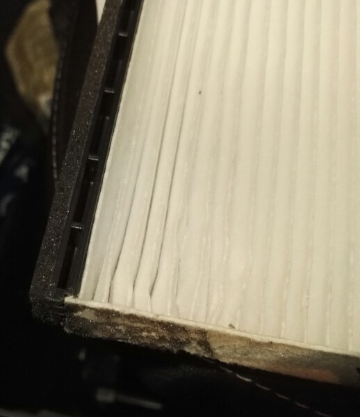

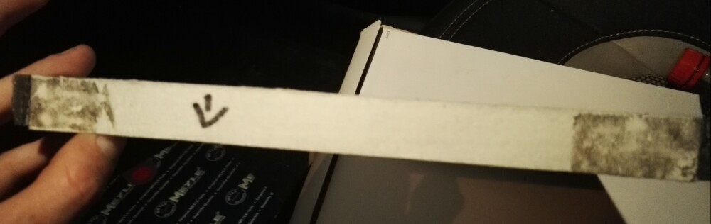

On po castecny destrukci pasuje i Meyle 37-12 319 0007 pripadne uhlikovy 37-12 320 0007, je nutny oloupat molitan a ustipat konce plastovyho ramecku. Po tyhle upravuje uz jde aplikovat. A podstatny pro vas je, ze stoji jeste min. Je to vec volby. Jestli tenhle nekdo chce, necht se pro nej u me stavi, nic za nej nechci.
