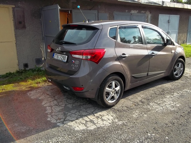

Tak pánové co vlastníte ix20 zdravím.
Po odmlce asi dvě léta se vracím k (problému) odskakování zadečku tohoto vozu.Mám nalítáno 60t.
mototoryzace 1.6, koupeno duben 2012 a cena 378t. Tehdy jsem se zajímal o tento problém a také jsem se kontaktoval s ,,frantaservis´´. To že auto odskakuje je jasné jak facka a to proto že člověk
jezdí trochu razantněji. Ono to odskočí i na dálnicích (mosty dilatační spáry) ale člověk si zvykne.
V minulých létech ,,frantaservis´´nabízel řešení viz.foto na foru a mohu říci (za sebe) že má pravdu.
Dle fotek a fotek mýho auta, jsem převedl míry 1:1 na výkres. Vytvořil joblist a nechal vypálit na leseru. Materiál jsem použil konstrukční ocel. Po vytvoření svařenců jsem to namontoval. A ejhle ono to
fungovalo. Úplně jiné vlastnosti než originál. Ale je tu jedno ALE. Než půjdete na garančku demontovat!!! - než půjdete na technickou demontovat. Jinak na to auto nemohu říci křivého slova.
Za 4 roky žádný problém doslova nic. 2x až 4x do roka jezdím Frankfurt am Main a je to pohodová jízda.
No až na d1. Pokud znáte cestu mezi Rozvadovem a Norinbergem, ten úsek (v korytě) tam jsem to otestoval na 197km (tachometr) dle mého max. Po vyjetí z koryta problém udržet auto na cestě.
Jo a spotřeba paliva? jako ruský ZIL hrůůůůza.
