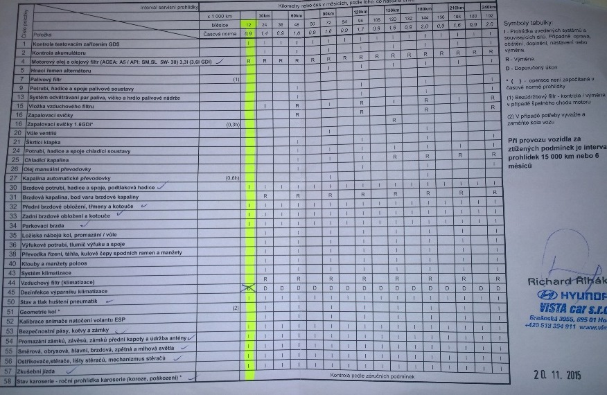

On ta cena se liší a je to tím že pokud máš nájezd na 1 rok nižší než 15tis, dělá dělá tzv. Zkrácený interval, výrobce to umožňuje, aby podmínky garanc jsou splněny. Zjišťoval jsem to. A kdo dělá garancku pouze v rozsahu při nájezdu 30k I když se t do 15k tak to to pouze neochota. U té zkracene se dělá jen část. Mam to origo rozepsane ze servisu. Můžu ti to sem postnout jestli chceš. Jsou tam I další prohlidky.

to mě zajímá...
Re: Dishstan - Ice Blue kombi 1,6
Tak tady to máš Vorlajz. To ti v servisu nedali?
