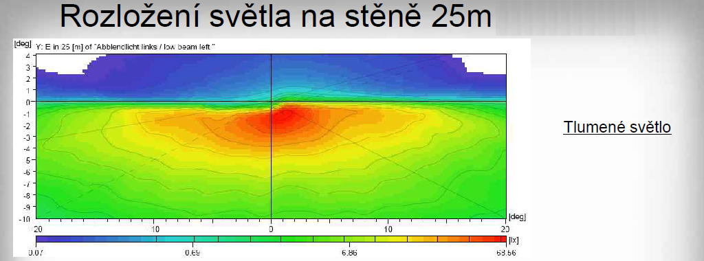

Neberte to osobně, ale než někdo začne uvažovat o výměně halogenových žárovek v potkávacích světlech za xenony nebo ledky a není mu lhostejno, že pak bude vypalovat sítnice všem protijedoucím řidičům, ať si raději nejdřív přečte třeba tento článek (anglicky).HOTHEAD píše:A tohle se mi zdá, vypadá celkem dobře !! http://www.xenony-zlin.cz/index.php?opt ... turer_id=1
http://www.danielsternlighting.com/tech ... sions.html
Ve zkratce, potkávací svetlo (a nejen) není pouze o tom umístit zdroj světla do ohniska, návrh reflektoru nebo projektorového světlometu úzce vychází ze tvaru a charakteristik světelného zdroje - vlákno žárovky, oblouk výbojky. Cílem je dosáhnout požadovaného rozložení světla, viz přiložený obrázek. Předpisy stanovují z hlediska bezpečnosti přípustné hodnoty intenzity světla, světelné paprsky jsou usměrněny tak, aby hodně světla bylo tam kde ho potřebujete - na vozovce a krajnici daleko před vozidlem na lomené "hranici oříznutí" světelného obrazce, méně světla blízko před autem, trochu světla nad hranicí oříznutí pro osvětlení dopravních značek u krajnice a nad vozovkou a přitom dodržet limit pro světlo dopadající do očí protijedoucích řidičů.
Pokud použiju zdroj světla silnější nebo odlišné konstrukce - xenon, LED - nevyhnutelně začnu oslňovat protijedoucí nebo nebudu mít dost světla tam, kde ho ptřebuju a příliš tam, kde ho nepotřebuju (při silně osvětleném popředí špatně uvidím slabě osvětlené vzdálené objekty - vožralu na krajnici) a zpravidla zase oslním protijedoucí.
Nakonec pár úvah, proč světlo "bělejší" nebo do modra neznamená lepší:
http://www.danielsternlighting.com/tech ... white.html

ale ak si si všimol nik tu neuvažuje o náhrade H7 za xenon, čo je podľa mňa vrchol demencie. To stou LED do diaľkových beriem ako výkrik do tmy. Myslím, že je to blbosť hneď po prečítaní celého popisu k nej. Mňa zaujíma H7 výmena za takú čo bude dobre svietiť aj vypadať.

For pavloun :
Zdar chlape, díky za reakci. Z tvého příspěvku, zřejmě kódovaného jsem pochopil jen to,
že hulíš zřejmě dost dobrej matroš. Tak se poděl s kamarádem a můžem pokecat o našem společném
cíli dosáhnout požadovaného rozložení světla a o předpisech stanovujících z hlediska bezpečnosti přípustné hodnoty intenzity světla ........

OK, napíšu to úplně polopatisticky, jako kuchařku s několika úrovněmi obtížnosti
Level 1: občas si otřít brýle
Level 2: umýt světla, čelní sklo i zevnitř
Level 3: vykašlat se na kraviny typu aftermarket xenonů a LEDek koupit lepčí žárovky typu Osram NBU, Philips xtreme ...apod.
Level 4: přesedlat na káru s továrníma xenonama
Level 5: použít vlastní hlavu, nenechat si radit od každého joudy typu pavloun a něco si problematice přečíst,
http://forum.skodahome.cz/topic/103198- ... 1rovek-h7/
http://auto.idnes.cz/exkluzivni-test-mo ... tomoto_fdv
