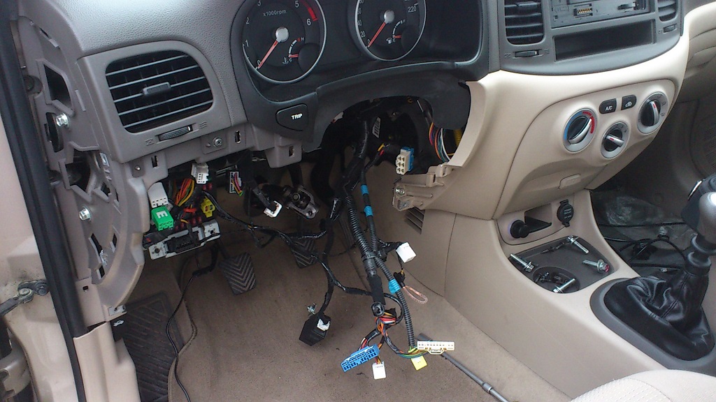

Příspěvek od Servak »
Pozdravujem .) Takto vyzera Accent bez posilovača .) Ten sa prave opravuje .) Opravujeme na počkanie !!!
Keby mal niekto doma pokazeny posilovač z Accenta tak by som mal zaujem kupit do zbierky
