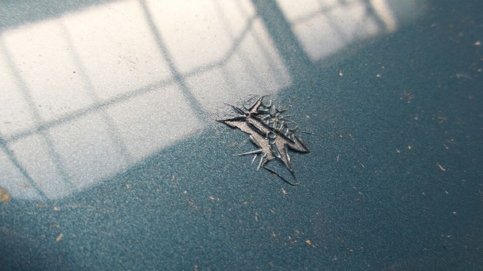

Skvrna na laku
Ahoj,
nevíte někdo od čeho by mohla být skvrna na kapotě - je velká asi 1-2cm (viz foto).
Dával jsem auto do servisu, ničeho jsem si nevšiml ale po chvilce mi volali jestli o té skvrně vím - údajně dle servisu je od trusu ptáků, ale nevím.
Auto je I30 2014.
Auto je I30 2014.
- skvrna.jpeg (86.54 KiB) Zobrazeno 7063 x

nejake rozpúšťadlo to má na svedomí, podla mna.. Od vtákov je lak len matný, ale takto pochybujem by sracka rozpustila lak aj farbu.

to je jako by na to někdo působil extrémním teplem bodově. Tohle se řešilo v londýně http://cestovani.idnes.cz/mrakodrap-tav ... -sveta_tom
Klidně si mohl stát na místě, kde se ti vytvořil koncentrovaný paprsek a bylo vymalováno. Stačí chvilka..

ladaj:
přesně tohle poškození laku mi udělala kapka brzdové kapaliny na laku kdysi u škodovky (a to se mi to stalo při opravě v autorizovaném servisu). Tohle fakt od ptáků není.

Díky moc za názory.
Ta brzdovka ani žádná běžná chemie se mi moc nezdá, volali do půl hodiny,že to tam je. Čekal bych, že by musela působit dýl, aby se dostala až na pozink.
Viděl bych to spíš na něco tepelnýho (ze svářečky atd.), ale nevím.L
Re: Skvrna na laku
Ta brzdovka je docela možná. U skutru mi při odvzdušňování kápla brzdová kapalina DOT 4 na lakovaný díl a barva během chvíle udělala něco podobného, co je na obrázku. Byl to fakt fofr.
