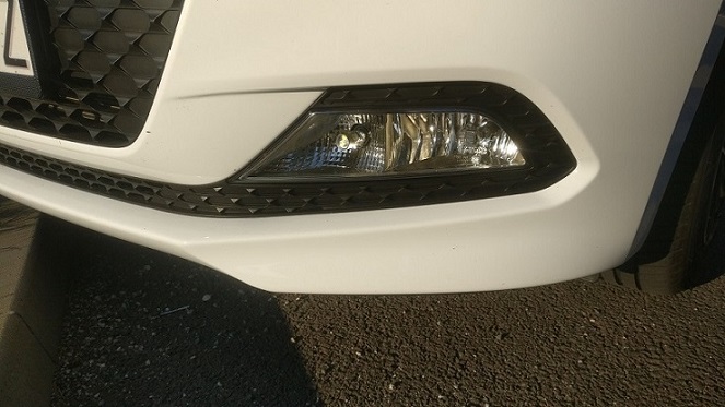

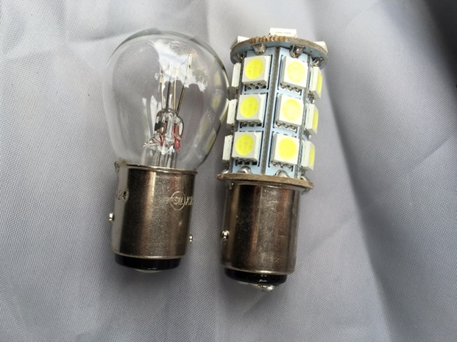

Zdravím všechny,
nutně bych potřeboval pomoc v případě výměny žárovek pro denní svícení za LED.
Jaký typ, velikost, patici a podobně bych měl hledat?
Již jsem zakoupil dvě LED žárovky 12V s paticí BAY 15d (dvouvlákno) bílá 27LED/3SMD.
Avšak po dnešní snaze žárovky vyměnit, jsem selhal.
Nová LED žárovka padne přesně, ale prostě nefunguje po zapojení konektorů.
Níže zasílám fotografie stávající a nové LED žárovky pro porovnání.
Výměna této žárovky není složitá. Jen je nutné pod předním nárazníkem vyšroubovat čtyři šrouby a dostat se pod krycí plast podběhu. Poté odpojit kabel s konektorem a otočením vpravo povolit plastovou matici a je hotovo.

LED žárovka potřebuje správnou polaritu, aby svítila, tedy prohoď přívody v konektoru kam ti vedou kabely. Bývají v tom konektoru jakoby nacvaklý, pořádně to prozkoumej než použiješ nějaký nepřiměřený násilí.....
U žárovky je jedno kam jde +12 a -12 V , spíš vidím problém v konektoru, zdá se mi to, nebo jsou v patici 3 piny ? Ta žárovka je dvouvláknová ??? Jestli je, co tam ještě svítí ?

V patici jsou tři piny vidíš to dobře. LED žárovka je ale dvouvláknová. Původní žárovka je P21/5W 12V 21/5W BAY15d NARVA 17916 což je také dvouvlákno. Moc mi to nejde do hlavy. LED žárovka kterou jsem zkoušel je 12V také s paticí BAY 15d (dvouvlákno).

Jak jsem psal, žárovce je jedno kde má + a kde - , ale LED ne, když má obrácenou polaritu prostě nesvítí........
Vyzkoušej LED "na stole" jestli jdou obě vlákna a při té příležitosti zjistíš kde musí být + a kde - a uprav objímku tak aby to fungovalo....

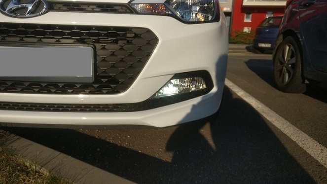

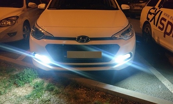

Ak to niekomu pomoze, posielam link na odskusane a funkcne LED pre denne svietenie.
Kód: Vybrat vše
https://www.aliexpress.com/item/2pca-1156-BA15S-1157-BAY15D-5W-1200LM-Canbus-78-LED-Car-Light-Bulb-For-Brake-Lights/32793911020.html?spm=2114.13010608.0.0.h9It6Z- Přílohy
- i20.jpg (249.36 KiB) Zobrazeno 7833 x
Re: Výměna žárovek za LED
To Turbiatko: Prosím tě můžeš přihodit pár postřehů z LED žárovkami s odstupem času po montáži, přihodit víc fotek, jak vypadá ve dne, detail žárovky ve světle když není zapnutá. Zda žárovka hřeje, či nikoliv.
Děkuji
Děkuji

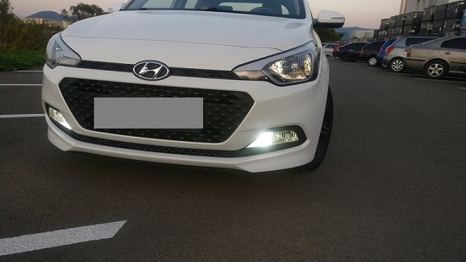

Ziarovky aj s odstupom casu mozem odporucat. Neprehrievaju sa, staci vymenit povodne halogeny za tieto a funguju. Stale je pre mna nepochopitelne ako moze mat i20 opacnu polaritu. Je to rarita aj pre servisakov.
Jedinu vyhradu mam iba k intenzite pocas jasneho dna, kde by to chcelo viac svetla. Mozno je to subjektivne, ale po ceste stretavam jasnejsie LEDky. Problem nebol ani pri cetnych kontrolach. Pre niekoho moze byt rusive cervene prevedenie.
Foto dole pocas dna.

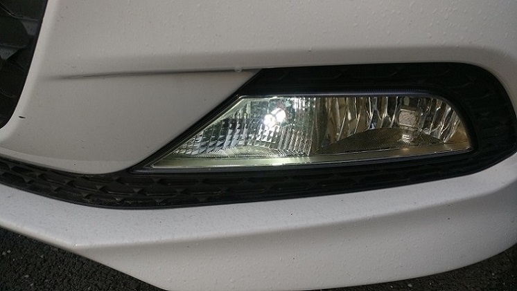

Nakolko som chcel jasnejsie svetlo a nebol som uz ochotny skusat rozne ziarovky, kde najst opacnu polaritu je takmer nemozne, rozhodol som sa pre ine riesenie. Kupil som konektory (2e) najlecnejsie ziarovky kvoli objimkam (0,4e) a vyrobil som si pedlzovaci kabel , kde som otocil polaritu. Nasledne som pouzil silnejsie LEDky so standardnou polaritou. Konecne som spokojny. Pocas dna spravim foto, nakolko som uz vymenil vacsinu vonkajsich aj vnutornych ziaroviek.
- Odfotene zboku, aby bolo vidiet ziarovku. Pri pohlade spredu je osvetlena cela parabola.
- i20 1.jpg (255.16 KiB) Zobrazeno 7706 x
- i20.jpg (252.5 KiB) Zobrazeno 7706 x
Pokud tomu dobře chápu, tak jsi nakonec osadil jinou žárovkou, než kterou jsi udával v odkazu? Němáš náhodou někde po ruce odkaz na tuto žárovku, na patice a fotku, jak jsi to celé zbalastil?
A pokud to dobře nechápu a máš tam ty červené, mohu poprosit ještě o foto jak vypadají ve světle, když nejsou rožnuté? Děkuji

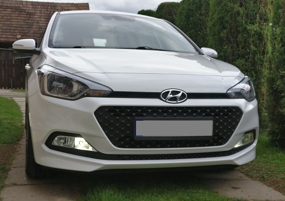

Presne ako pises. Zial, foto zhasnutej cervenej ziarovky nemam a aktualne mam tam ine ziarovky. Vacsine toto riesenie bude postacovat a ani cevene prevedenie nie je rusive. Viac rusia klasicke orandzove ziarovky v smerovkach.
Pokial ide o nove ziarovky, dole pripajam foto pocas jasneho dna a tiez odkaz na vsetok material pre nove ziarovky s predlzovacim kablom.
Princip je jednoduchy. Nahradny konektor sa dodava aj s napajkovanymi kablami. Nasledne staci rozobrat lacne ziarovky kvoli objimke a napajkovat opacne ak je to v konektore. Jednoducho (+) napajkovat na (-) a opacne tak, aby novy konektor mal (+) na oboch konektoroch na konci a (-) na objimke po obvode s kolikmi. Nasledne som objimku s napajkovanymi kablami zalial epoxidovym lepidlom kvoli izolacii. Objimku vlozit do originalneho konektora v aute a do noveho akukolvek LED ziarovku.
Niekto moze namietat, ze tymto straca vyznam pouzitie dvojvlaknovej ziarovky, ale celkovo originalne dvojvlaknove ziarovky nedavaju v i20 zmysel. V inom aute funguju tak, ze svietia slabsie ak su zapnute obrysove svetla a silnejsie,ak sa zapne denne svietenie.
