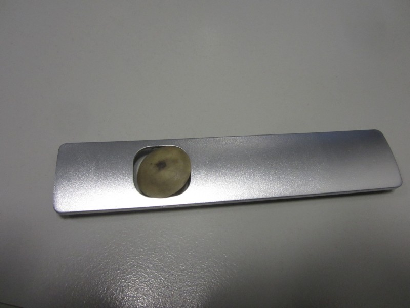

Kupil som cez vikend pouzivane Thule a cast krytiek bola zlta. Vyriesil to sprej a lak, uvidim ako to bude drzat. Ale napadlo ma nieco ine. Mam v plane tam tie krytky z Thule nechat na stalo bez tej skrutky, len by chcelo nejaku krytku na ten vyrez(napr. taky elektrikarsky stuplik ako na fotke, ale trohu vacsi), aby tade netiekla zbytocne voda. Riesil to uz niekto?vorlajz píše:já jsem ty krytky chtěl, abych do nich zkusil udělat otvor na ten trn... nakonec jsem nechal nalakovat ty z Thule... mají sice krapet jiný odstín, ale není to tak hrozný...a hlavně, ty krytky z Thule byly úplně nelakované, takže trochu zežloutly... teď už je to ok

Harvi, ale ta krytka od Thule tam nemá aretaci, ta ti tam držet nebude... nebo takhle, alespoň takhle to mám já ...
Re: příčníky na i30 kombi 2012
no vidis, to ma nenapadlo, este som to tam nemontoval, len sa snazim pripravit na to, ze tie povodne krytky nebudu mat dlhu trvacnost.

Harvi, používám příčniky docela často... v létě, v zimě... ty krytky z příčníků jsou pevný, ty jen tak nezničíš... akorát se připrav na to, že si ojebeš barvu na tom podélníku... i když používám plastové nářadí, tak už se mi to odlouplo... dle mě, tomu nejde předejít... bohužel...
jinak tyhle krytky co jsou od Thule, tak ty tam prostě jenom položíš a tím, jak na to dáš příčníky, tak je v podstatě uchytíš... to už mě napadlo, že bych koupil ty origo krytky a vyvrtal do nich díry na ty nástavce... ale jedna snad stojí 230,- takže jsem na to hodil bobek...
navíc... čím pak zakrýt tu díru??? takže raději budu ty krytky měnit...
