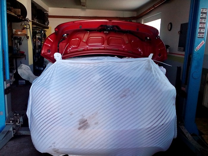

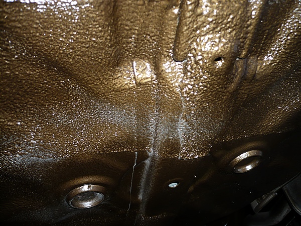

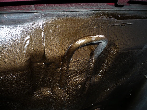

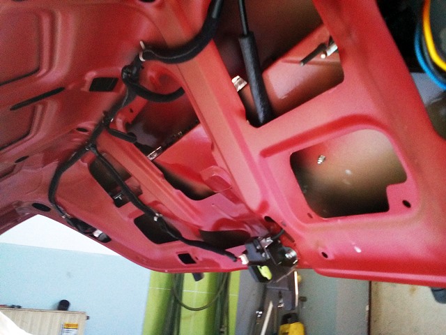

To zvladnes! Sehni se dolu pod prahy a uvidíš takove gumove krytky. Ty odstran a hadičku zavedes prave temy otvory. Ty same gumove krytky jsou pod vikem kufru - nutno odstranit tapecirunk a pod kapotou uz nejsou zadne gumove krytky. U Elantry jen holy plech, takže temi otvory jsem to hezky vystrikal.
Par fotek ze strikani dutin a spodku, který se natiral Dinitrolem
