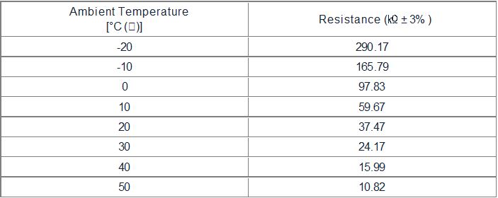

zkusil bych omrknout ty dve cidla co jsou pred chladicem. Ocistit kontakty, promerit viz. obrazek
