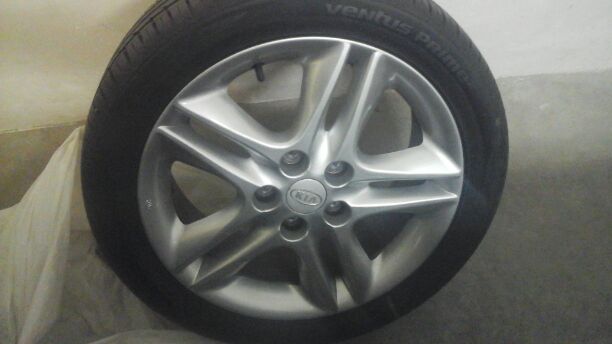

marek.so
Příspěvky: 6
Registrován: 18 dub 2015, 22:22
Re: ALU-kola / Pneu
Příspěvek od marek.so »
Dnes som zistil ze moje stare elektrony z Kia ceed SW pasuju na Tuscona. Co vy na to mozu ist alebo pre Tuscon su nejake ine myslim vahovo? Akurat ET je na Tuscone 51 a tie maju 56 aky je tam rozdiel?
