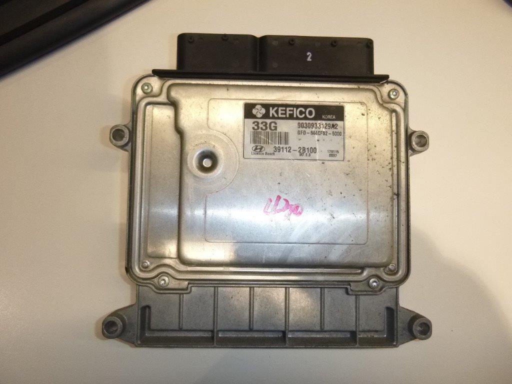

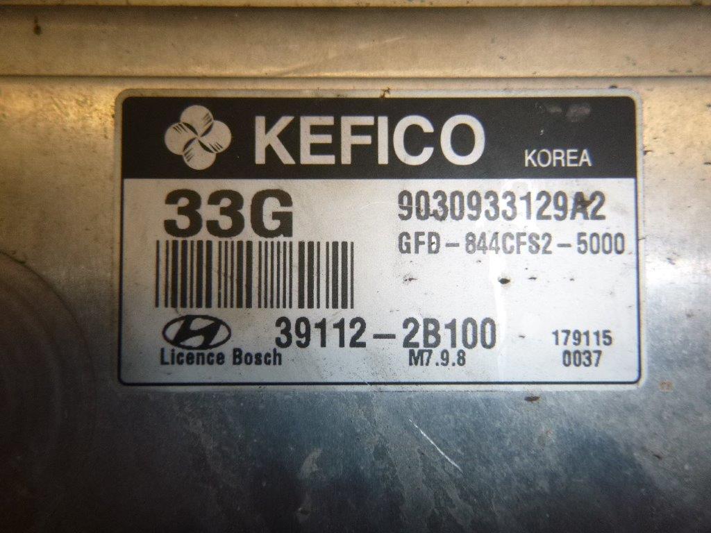

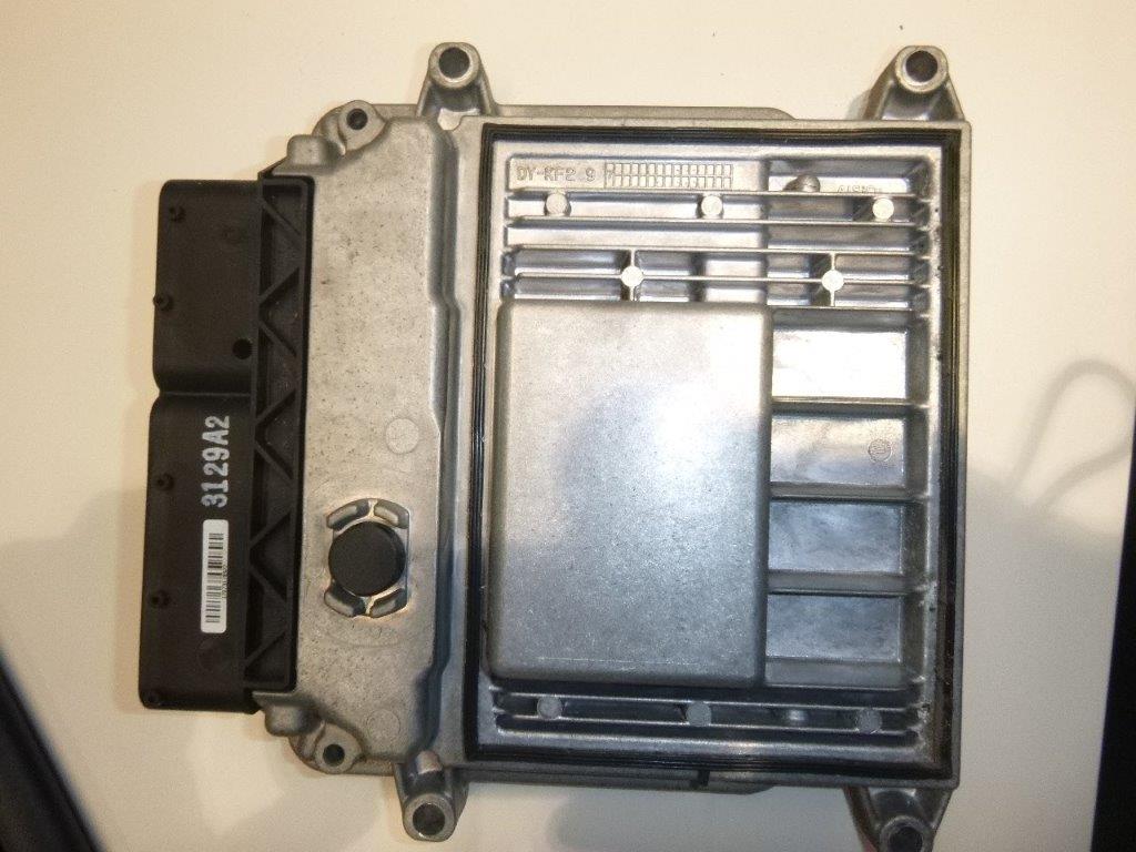

Díky, dnes jsem dostal fotky ŘJ že servisu, tak večer až budu u PC snad něco najdu.
- IMG_1500.JPG (113.52 KiB) Zobrazeno 7343 x
- IMG_1499.JPG (118.93 KiB) Zobrazeno 7343 x
- IMG_1498.JPG (102.38 KiB) Zobrazeno 7343 x
Re: Řídící jednotka
Mas pravdu, ted jsem se na to zameril a tahle konkretni jednotka je z Allegra. Docela usmevna je cena, kdy na Allegru je to za 2700 a u Automediku za 4800.petzl62 píše:http://bazar.automedik.cz/hyundai/i30/e ... id_pol+ASC
Když se podíváš na fotky z automediku a porovnáš je s fotkama z Allegra...bude ti spousta věcí víc než jasná![]()
Mam jednoho kamose v Polsku, tak to zkusim poresit pres nej, aspon dostat nejaky informace. Ani mi nic moc jineho nezbyva, protoze jsem ji nikde jinde nenasel.
A uz to musim nejak rozlousknout, protoze co jsem ted za ten mesic nachodil, to nemam v nohach za 10 let
Pak se mi teda jeste ozval jeden clovek, ktery jednotky opravuje, tak mozna si pujcim auto a zajedu tam. A az to opravim, tak mam sto chuti to poslat do sveta a koupit neco jinyho, nemam moc duveru k vecem, ktery se mi vyserou.
