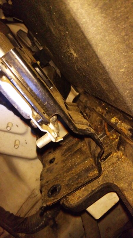

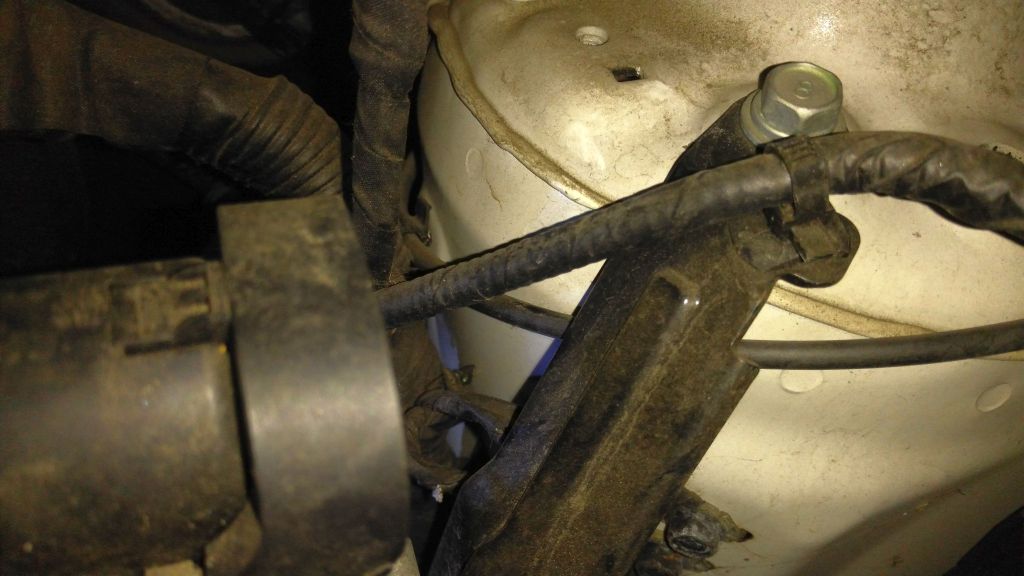

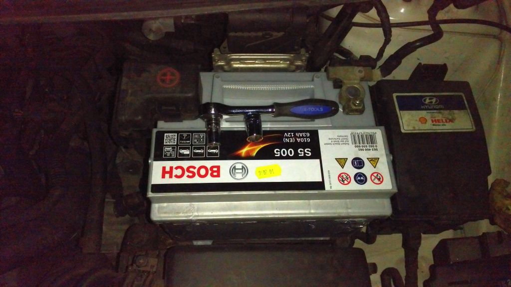

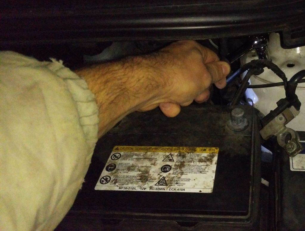

Výměna proběhla naprosto bez problémů. Nejdříve jsem povolil matku u svorky mínus a sundal z pólu, po té následovalo povolení svorky a sundání kabelů z pólu plus. Dále jsem odšrouboval jeden šroub vpravo nad baterií:
šroub držáku ŘJ vpravo nahoře
povolování/utahování šroubu držáku ŘJ vpravo nahoře
Schránka 01.jpg (97.34 KiB) Zobrazeno 9323 x

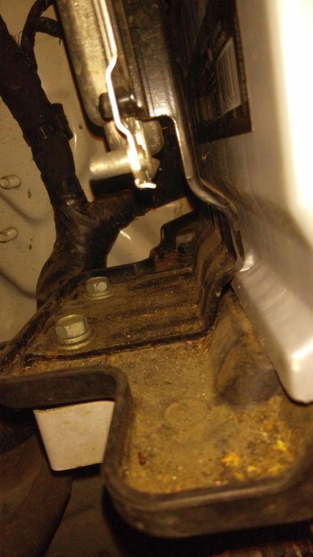

A dva šrouby za baterií. Všechny tři byly součástí držáku na ŘJ:
šrouby držáku ŘJ za baterkou
Jakmile se držák s ŘJ uvolnil, baterka šla krásně vyndat:
uvolněná ŘJ - lze vyndat/vložit baterku
Dále jsem vložil novou baterku, přišrouboval šrouby od držáku ŘJ, navlékl +, utáhl svorku, navlékl -, utáhl svorku a bylo vyměněno:
hotovo - vyměněno :-)
