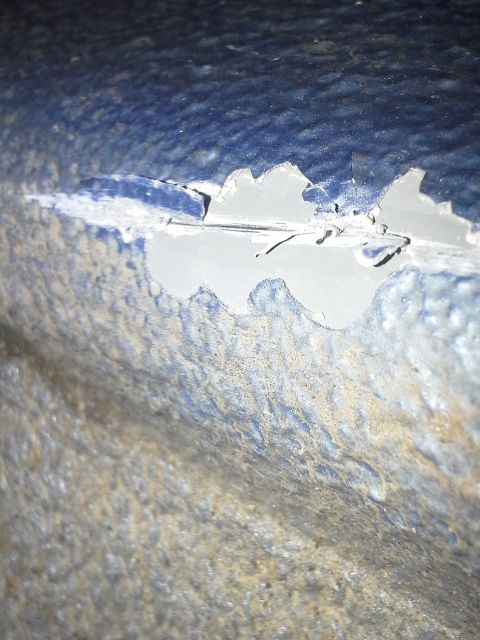

Díky,díky všem za rady.Dnes se mi ,,trotlovy'' podařilo trošku poškodit spodek prahu tak se taky ptám na nějaké rady na samoopravu.
