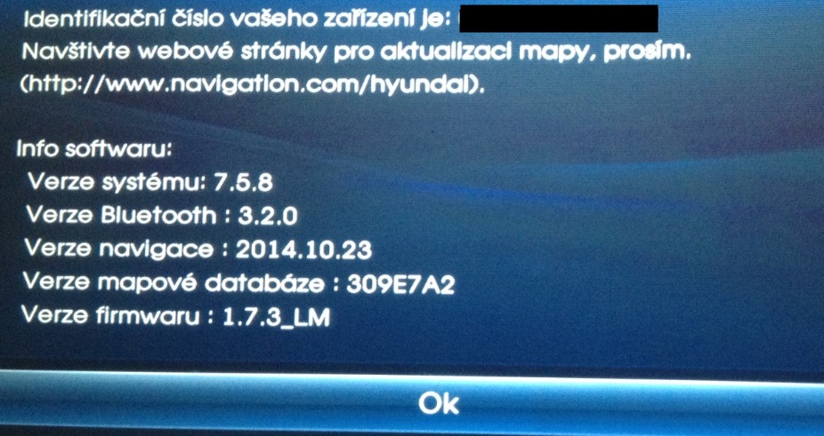

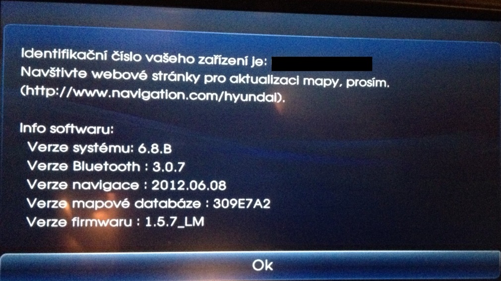

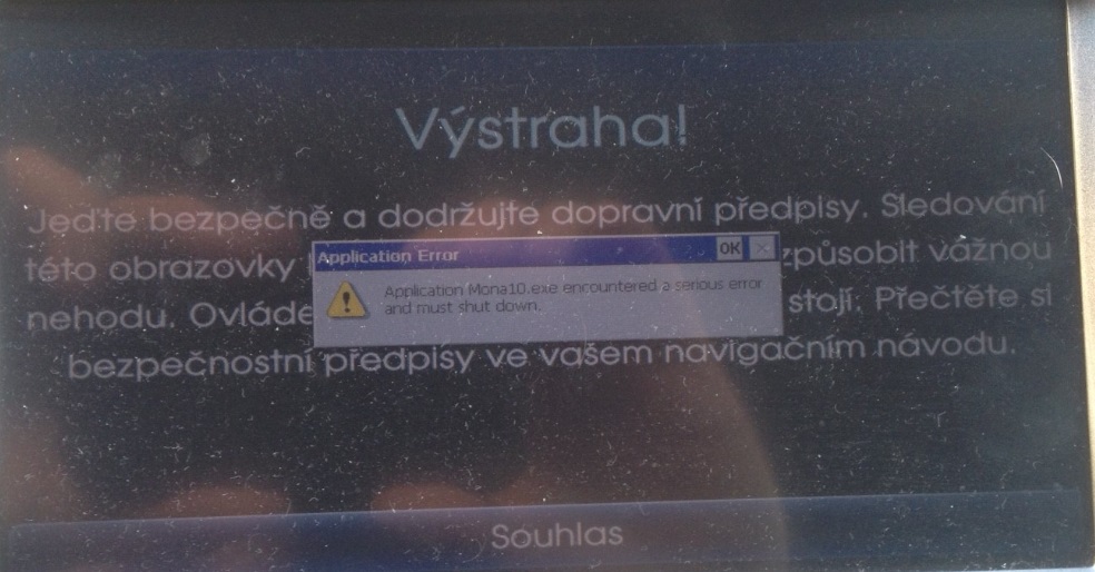

nedalo mi to a zaktualizoval jsem sw v navigaci. Cela aktualizace probehla bez problemu, ale od te doby s tim mam problemy. Vyskakuje mi tam chybova hlaska, ze Aplikace Mona10.exe zjistila zavazny problem a je potreba ji ukoncit. Presne zneni viz. prilozene screeny. Puvodni sw jsem mel 6.8.B, kdyz jsem si dal vyhledat na hyundai strankach aktualni, tak me to nechalo stahnout verzi 7.5.8 a po aktualizaci mi zacala vyskakovat ta chyba. Dokonce mi i uplne zamrzl cely ovladaci panel (po kliknuti na OK na tom okne, asi to totiz shodilo nejaky dulezity proces), nesla ani kamerka. Vypnuti motoru nepomohlo. Jelikoz jsem potreboval nekam jet, tak jsem to nemel cas resit. Popojel jsem a auto odstavil. Kdy jsem se k nemu cca po 4 hodinach vratil a nastartoval, tak se alespon vzpamatoval ten ovladaci panel. A slo prepinat treba na radio, nastaveni, zobrazila se i parkovaci kamera. Za chvili ale stejne vyskocilo to okno s chybou. Ale prepinat vse slo dale, jen tam porad navrchu otravovalo to okno. Jedine co blblo dal bylo prehravani z USB. Musel jsem ho vzdy vyndat a znovu vlozit, aby se mp3 nacetli. Kdyz jsem ho tam nechal pri nastartovani, tak se to usbcko nenacetlo. Dohledal jsem tady na foru, ze jedna dobra duse nasdilela novejsi sw pro navigaci a to konkretne 7.6.5. Update opet probehl bez jedine chybove hlasky a behem cesty bylo vse ok. Aktualizoval jsem za jizdy, protoze se mi zase nechtelo sedet hodinu v aute s nastartovanym motorem na prazdno :) Po aktualizaci a behem jizdy fungovalo vse ok a zadna hlaska nevyskocila. Rano po nastartovani je hlaska opet zpatky.

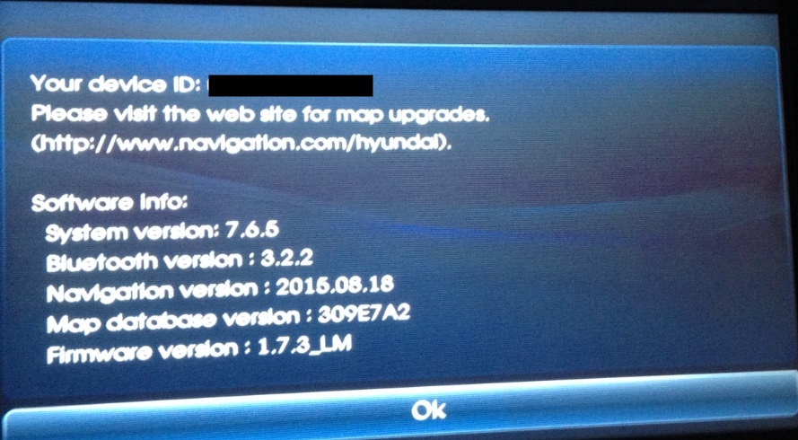

Poradi mi nekdo, jak to dal resit? Novejsi sw nez 7.6.5 jsem nenasel. Nevim, jestli je to jen tim, ze uz si ho lze pouze nechat nainstalovat od dealera nebo proste Hyndai uz novejsi sw nevydalo. Nevite nekdo, jestli alespon novejsi existuje?
Je teda otazkou, zda novejsi sw pomuze, kdyz mi to dela od verze 7.5.8 a ani update na 7.6.5 to nevyresil. Setkal jste se nekdo s touto konkretni hlaskou? Nevite co to je za proces Mona10.exe?
Dost ted lituji, ze jsem to vubec zkousel aktualizovat. Protoze ta verze 6.8.B mi fungovala bez problemu. Nevite, zda se da nekde sehnat i ta starsi verze, a zda vubec lze provest DOWNGRADE?

Chybova hlaska
Chybova hlaska
Druhy update na 7.6.5 tady z fora
Prvni ofiko update na 7.5.8
Puvodni SW 6.8.B
Puvodni SW 6.8.B
