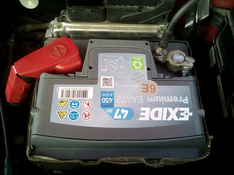

Re: Nová baterie pro i40 - jakou??? Problém s "+" kontaktem
Mikifrosty píše " Ale zjistil jsem, že to není jednoduché sehnat správnou, protože kontakty akumulátoru musí být "vystrčené" nad úroveň vrchního dílu (krytu) - jinak totiž nelze připojit plusový konektor!!!
Má někdo zkušenost???"
Mám KIA SOUL a azijský typ baterie, kupil som klasickú EXIDE , a pripojenie "+" bolo uplne bez problemov
- nová bateria
- výmena batérie KIA (1).jpg (141.24 KiB) Zobrazeno 6272 x
- pôvodná bateria
- stará batéria.jpg (157.77 KiB) Zobrazeno 6272 x
