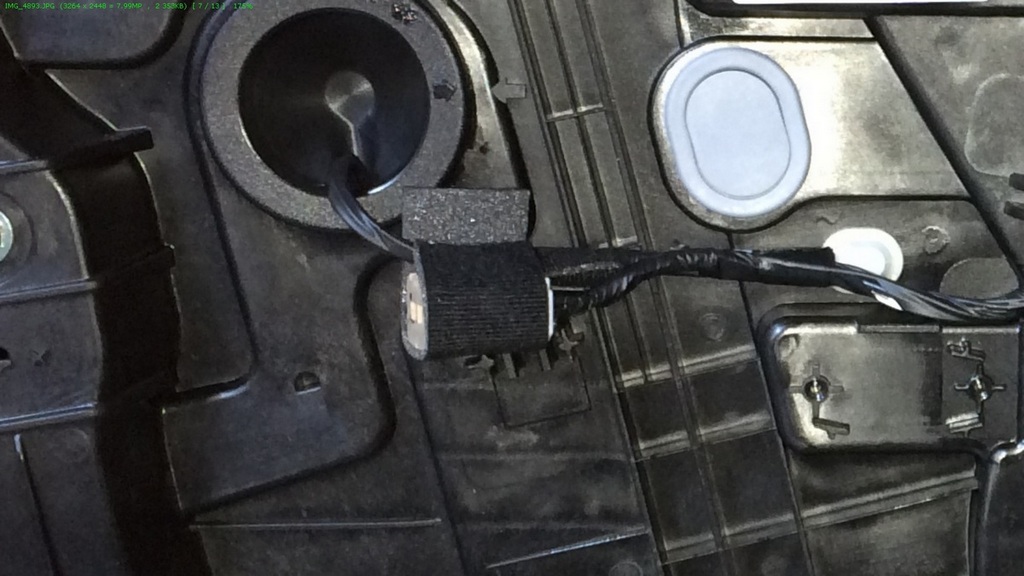

Jestli z toho neco vyctes, tak pak hlas :) Hlavne, kdyby jsi prisel na to, ze ten konektor se da pouzit na osvetleni dveri...

A máš detailní fotku toho konektoru? takhle sice vidím, kde přesně je, ale jak vypadá, kolik má nožiček, kde má jaký zámeček, to z toho nevyčtu a rozdělávat vlastní auto se mi opravdu nechce :D

Ja jsem jinou fotku nedelal, ale zvetsil sem z origo fotky, tak je to trosku videt.

No - z toho ale počet pinů a jejich rozmístění fakt nedám ;) Chtělo by to jiný úhel a ještě lépe voltmetr a oměřit si, co na kterém kontaktu je a kdy.
Jinak jsem prošel to el. schéma z i30 FD a mám pozitivní zprávu: ve dveřích JE živých 12V (sklápění zrcátek, za 15A pojistkou). Spolu se signálem "zavřít dveře", resp. "dveře zavřeny" lze dát "variantu brod", která by fungovala podle schématu:
1. zavřené/zamčené dveře - zhasnuto
2. otevřené dveře - rozsvíceno (případně lze blikat)
3. Dveře otevřené déle než (třeba) 1 minutu - automatické zhasnutí
Jinak ten konektor zdá se má dost volných/nepoužitých pinů (pokud jsem nic nepřehlédl), takže by mělo jít ho použít na prostý drát od stropního osvětlení.
Edit 16:35: Ještě se dívám na manuály i30 GD s různými motorizacemi a pro různé trhy, ale neobjevil jsem ani k čemu by ten konektor mohl sloužit, ani že by nějaká i30 GD měla tovární světla ve dveřích. Nemá to ani u i40, až u Grandeuru... Fakt je ten, že se v tom on-line systému takovéto věci dost blbě hledají.

na i40 ma svetla ve dveroch Robert. jinak Icu dobra prace.

Všetky i40 majú svetlo na dverách predných aj zadných. 8-[

Tak procházel jsem servisní manuály, kde jsem na položku "Door lights" narazil až na Grandeuru. jestli jsem jen blbě hledal, nebo HMC má bordel v dokumentaci, to netuším. Fakt je ten, že třeba couvací kamera u i30 je zmíněná jen u HB, nikoliv u cw - takže ta dokumentace má jisté mezery ;)
Dá se tedy vzít voltmetr a proměřit příslušný konektor...
