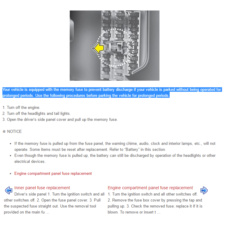

Vdaka za rady. Ziarovky v interiery som menil za kvalitne ledky, svetla nezostavaju svietit ziadne. V manualy je dokonca napísané, ze pokial chcem pri dlhsom parkovani predist vybitiu akumulatora mam tu poistku Memory vybrat (vid obrazok). Co je uz totalny nonsens, nakolko po vybrati nefunguje ani alarm. Zacinam nadobudat pocit, ze sa jedna o vlastnost nie o vadu auta. Kedze soudruzi tam vlozili takuto napovedu, asi vedeli, ze vlozena poistka ma neblahy vplyv na kludovy odber. Ak by mal niekto rovnake auto a zmeral by kludovy odber bol by som velmi rad, aspon by som vedel ci tym trpua vsetky, alebo len moje auto. Ohladom tych lediek, mohli by to mat na svedomi? Celkom sa mi nechce verit,ze by 6 lediek generovalo pri vypnutom stave a odstavenom vozidle ober skoro 0,5 A.

nezacalo to po vymene za ledky? asi ako prve by som vyhodil vsetky tie ledky a potom odmeral odber... ak by to nepomohlo, tak by som odpojil dalsie zariadenie, ktore je zapojene na tu poistku {napr. radio...} a tak pokracoval dalej, az kym by som neprisiel na to co ma zvyseny odber...
teda, mne sa zda 200mAh v kludovom stave dost velky odber...
