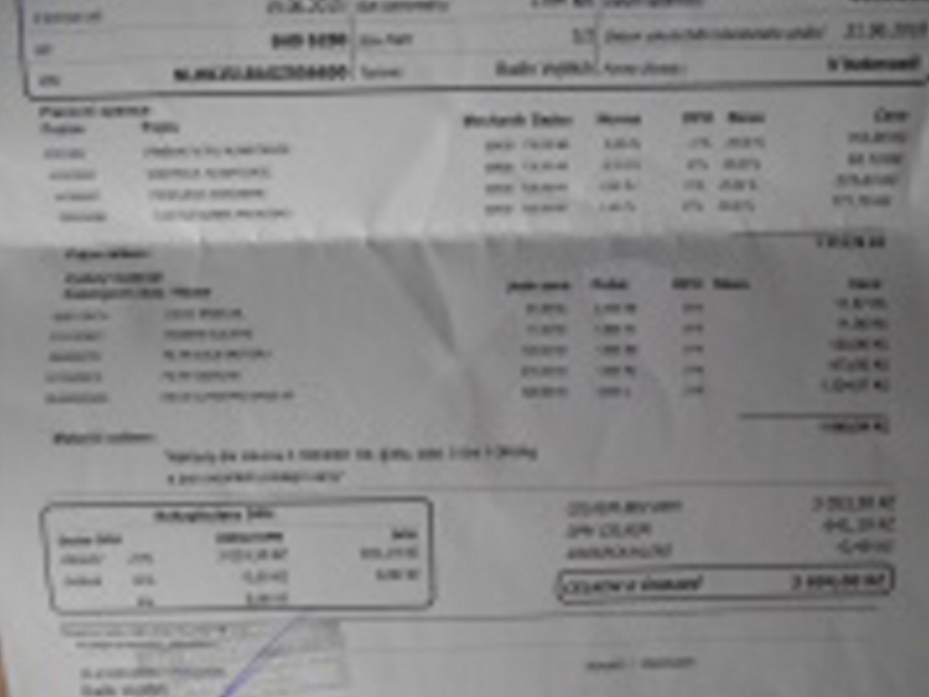

První garančka litr oleje co stojí kolem 150 učtují za 349 kč.Je normalní ,že mi nalili 3,5 litru ,myslel jsem ,že do motoru se lejou 4 litry.
- garanční prohlidka 013.JPG (119.09 KiB) Zobrazeno 3449 x

Přílohu nepřečtu.
Jinak proč chodíš do značkového servisu kde mají vysokohorskou přirážku na olej - vic o tom nemíním diskutovat je to tu probírané pořád dokola.
A o množství oleje co se do motoru vleze se koukni do návodu tam dle typu motoru si v tabulce najdeš kolik čeho v autě máš.
