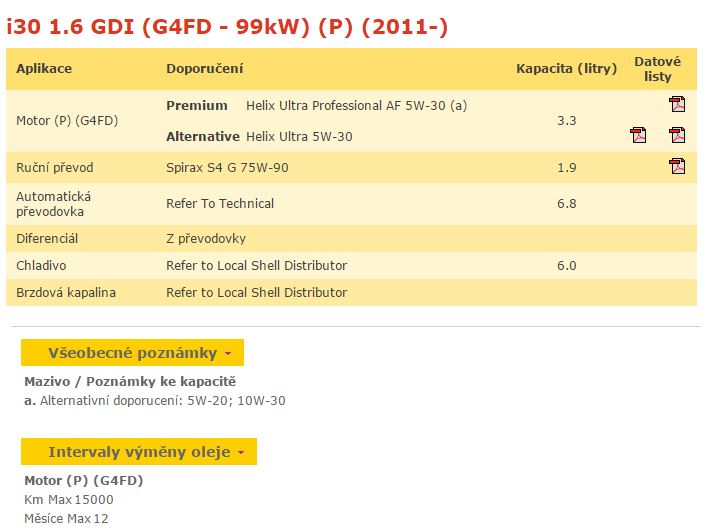

vorlajz píše:Radunove... dobře... já tam mám to, co mi doporučuje výrobce...
napiš mi tedy přímo olej, který je schválený (dle dokumentace k vozu) a přitom lepší, než to, co se tam dává z výroby...
ideálně přímo odkaz na ten olej.... ;)
olej měním po 15 tis. km...
tady máš přímo mazací plán od té propagované firmy Shell
Shell Helix Ultra A3 je alternativa a dole máš i další viskozitní třídy a doporučený nájezd...
http://www.shell.cz/products-services/o ... match.html

Já jsem konzultoval přímo s Hyundai Motor Czech použití oleje Shell Helix Ultra 5w-40 (který je A3) pro moje auto a byl mi bezobav doporučen. A to jsem jim to tam i popisoval, že v návodu v první tabulce s doporučenými mazivy a objemy plnění je A5 a vyšší a hned na další straně je tabulka doporučených olejů a v ní jsou uvedeny i oleje s A3 (mezi kterými je právě i Shell Helix Ultra 5w-40).
V sobotu jedu na garančku, tak si tam nechám dát tento olej a pokud s tím bude mít někdo problém, mám tento olej uvedený v návodu a potvrzený přímo od Hyundai.

dobrá práce Zlicka, mě ani neodepsali =D>
tohle jsem zjišťoval já u Shellu:
Dobrý den,
pro Váš vůz je doporučen olej Helix Ultra Professional AF 5W-30, Helix Ultra 5W-30 nebo Vámi uváděný Helix Ultra 5W-40.
AutoMax Group s.r.o.
oficiální dovozce olejů a maziv Shell
