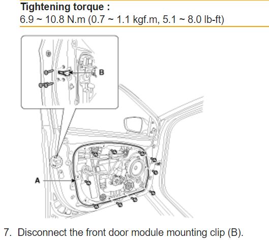

Tady v navodu je jeste z boku zamek, mozna jsem mel zkusit i ten.

tod otazka... mozna to drzi jen zamek... otestuj a napis

mne stacilo jen trochu povolit zamek (jen jsem povlolil skrutky). Pak je potreba se s tou plastovou casti dveri trochu pohrat, ale slo to ven relativne lehce. Ale jak jsem psal, nedaval jsem to pryc uplne, jen jsem to "pootevrel" (drzalo to na tom zamku) tak aby tam byl pristup do vnitrku.

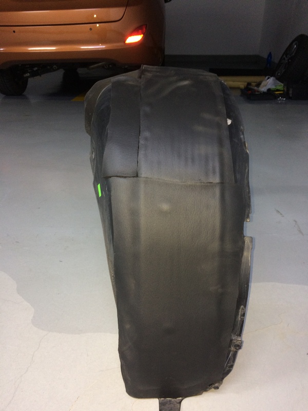

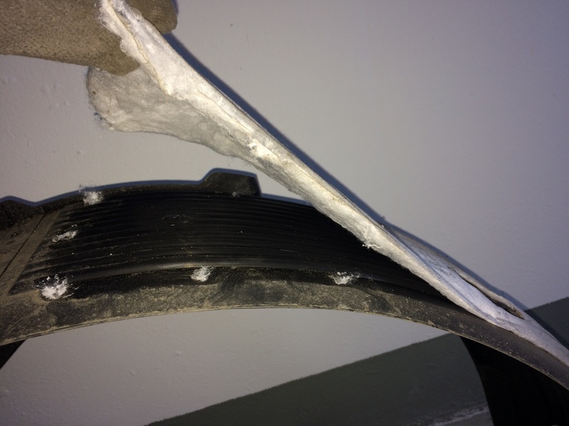

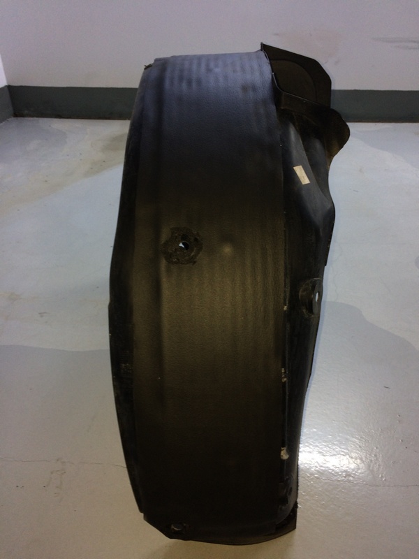

Dnes odhlucneni zadnich podbehu. Jdou snadno, par sroubku a je to dole. Radoby nejake ochrana od hyundai je spatny vtip 8-[
Hyundai odhlucneni z vyroby :)))
detail gazy :)
detail gazy :)
a tady moje prace
a tady moje prace
a jeste jedna fotka meho pocinani

...moc hezke. A je to nejak znat?
Co to je prosim za meterial?
