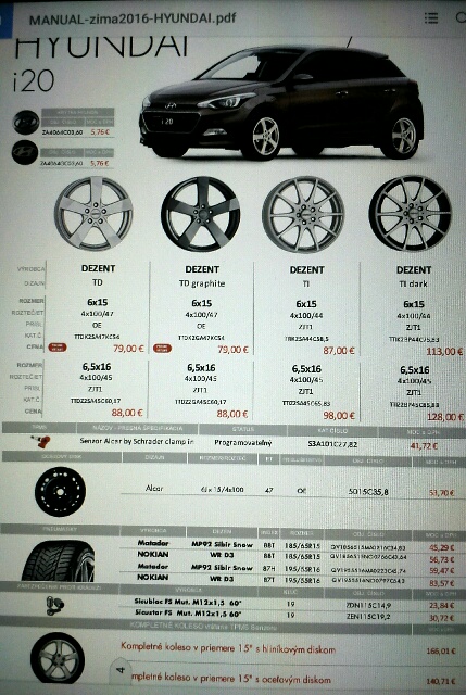

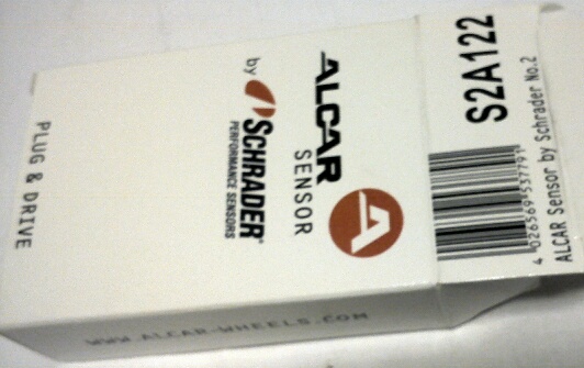

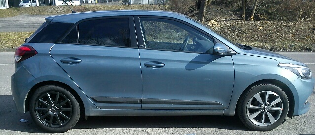

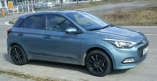

Ja som mal na novom už rozmer 6,0 J x16 ET 50 alu disky a pneu 195/55 R16 a boli aj v techničáku tak som riešil disky na leto. Plechové 16 proste neexistujú a ak tak cena cca 50 € za kus ma odradila. Hyundai originál disky alu mi ponúkli za 408 € kus a to je na disku vytlačené Made in čína ! Ako náhradu (foto 4) mi poslali rozmer 6,5 J x 16 ET 47 ale ten dizajn na 4 otvory a cena ma odradili ( možno to tam ide aj prečítať ) no a ten rozmer sa aj tak nezhoduje zo zápisom v techničáku (a je to ponuka priamo od :hyu: na tento model). A tak som pátral na nemeckých konfigurátoroch kde boli aj ventily TPMS , ktoré doporučujú na tento model.Tam som našiel aj rozmer pneu, tie som dostal od predajcu (akcia za 90 € všetky 4 ks) a doporučujú ich k diskom RIAL Miláno 6,5 J x 16 ET 48 Senzory tie sa hneď chytili bez problémov sú od alcar cena 40€ kus (foto 1). Takto to to vypadá zatiaľ na skúšku (foto 3) vpredu origo na zimných, vzadu na letných a (foto 2)všetko na letných.Viem nie je to moje vysnené ale cena za disky 70€ za kus je úplne niečo iné, keď si to zrátam tak aj s poistnými matkami (30€ )som skončil na celkovej sume za všetko 467€ tak je to zhruba ten jeden disk čo dávajú orginál :hyu: ](*,) #-o.
