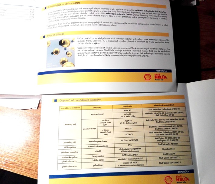

Mirus30 píše:Jeste detail, v tom jak fotil Igor mam taky A5! Ale v ty tabulce od Shellu je A3, proto jsem psal na centralu.
V akej tabulke ?

idam.i píše:
V akej tabulke ?
Na posledni strance v manualu je zluta reklamni tabulka od Shellu kde jsou doporucene specifikace oleju pro jednotlive motory a tam je pro benzinovy motor psana A3 :D/

Yep, tak v Shell mazacím plánu na konci manuálu mam taky aj A3 a 5W-40.
Je mi sice divné, že jsou tam de facto 2 verze ( :hyu: a Shell), ale když už to tam kluci jednou dali, tak by neměl být problém.
Uvidím na podzim, jak se na to zatváří servis :D

Bohužial v mojom manuály už Shell tabulka nie je,ako v staršiom manuály pre minulú generáciu.
No myslím si,že v prípad sporu s :hyu: táto odporúčacia tabulka Shell nemá veľkú hodnotu.
Iná vec je keď má Mirus mail priamo z :hyu: .O to sa už dá oprieť.
