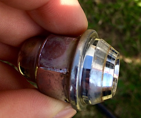

Zdravim :-k , jak je to s maticema ke kolům, které dodává hyundai k plecháčům. Jdou použít na alu disky, například dezent td ?

Tak nějak jsem z toho usoudil, že pokud budou odpovídat tomu, že disky vyžadují matice se skosením, tak použít půjdou ty co mám na obrázku (pokud ovšem projdou dírou a nebude vadit ten rantl co je u těch matic, aby držel plastový poklice).

Tak konkrétně ty matice co jsem dostal origo od :hyu: k plechům mi při zkoušce v obchodě na alu Dezent td pasujou v pohodě.
Takže tyhle matice lze použít do alu, ale samozřejmě (jak píše Honzino) musejí mít správný typ dosedu, což tyhle mají kuželový tvar stejně jako ty litáky co si asi koupím a samozřejmě k nim matice standardně nedodávají zdarma.
