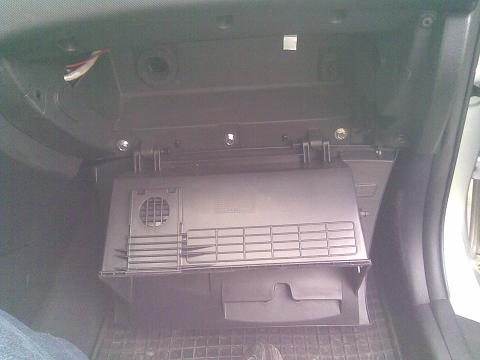

1)pružne podpáčiť plastový držiak.
2)Ťahať smerom k sebe. Pozor, schránka nesmie byť naplno vyklopená, treba ju trochu pri privrieť.
3)Trochu to cvakne, potom sa dá držiak vybrať. Treba dať pozor na dorazovú gumu, niekedy sa vzprieči.

Alarm: 6)Vyklopená schránka. Na úplné odmontovanie asi vytiahnuť pánty Nepotreboval som.

4)Po odstánení oboch držiakov sa skrinka trochu vyklopí.
5) Drží ju tlmič na pravej strane. Vytiahnuť v smere šípky. Oko tlmiča je z tvrdej gumy.
Nepotreboval som.

Zdravím,
prosím nevíte někdo kde sehnat ten plastový držák (jak se musí vyndat pro úplné sklopení schránky), jak je na fotkách výše? Chybí mi levý (nebo je to jedno?). Sháním ho proto, že z té strany při určitých otáčkách motoru v palubovce u spolujezdce něco hrozně a nepříjemně rezonuje!
Zkoušel jsem mezi dvířka a palubovku nalepit molitan. těsnění, trochu se to zlepšilo, ale stále tam něco rezonuje.
Předem díky za info.
i30 1.6 CDRi, 2009

Chyba bude niekde inde. Ak sa totiž schránka zatvorí, nemá to žiadnu funkciu, a predpokladám, že jazdíš so zavretou schránkou. Vyber schránku, posaď tam náhradného šofera , vopchaj tam hlavu a preklep čo tam uvidíš. Ak trafiš na to, čo rezonuje, budeš to počuť.

Na mém autě rezonoval plast který je pod schránkou. Spolujezdec ho má nad nohama. Opíral se o středový tunel. Taky se mi zdálo, že to dělá schránka.

To voči: velké díky za tip, byly to ty plasty u levé nohy spolujezdce, které na sebe různě dosedají. Nalepil jsem tam molitanové těsnění a už vůbec nic nerezonuje. Super, díky.
