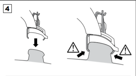

Ten montážní kit je ale úplně jiný, jelikož i je jiný způsob upevnění. Na 2.gen se připevňuje na pevné montážní body, na 3.gen se připevňuje na integrovaný hagus.

Je to jak jsem psal:
Tyče jsou úplně universální (až na délky).
Patky má Thule víceméně 2 typy,
1. se chytají zboku za hranu karoserie,
2. jsou do montážních bodů nebo hagusů.
Jelikož je velká spousta aut s různými systémy a tvary, tak Thule ke každému modelu (případně skupině) dělá samostatný kit. Opravdu mají strašné množství kitů.
V našem případě 2.gen a 3.gen konfigurátor nabízí stejné tyče i patky, pouze 2.gen potřebuje do patek kit na montáž šroubem do pevného montážního bodu a 3.gen zase kit s těmi klepety za hagus.

Promiň, mám kombi, takže jsem vše vstahoval k integrovaným hagusům.
Pokud máš HTB , tak by měl být použit Kit na 3.gen htb - 3170 , ten zřejmě bude mít šrouby do montážních otvorů.
Ony totiž ty patky jsou částečně univerzální a až použitý kit umožňuje přichycení.
