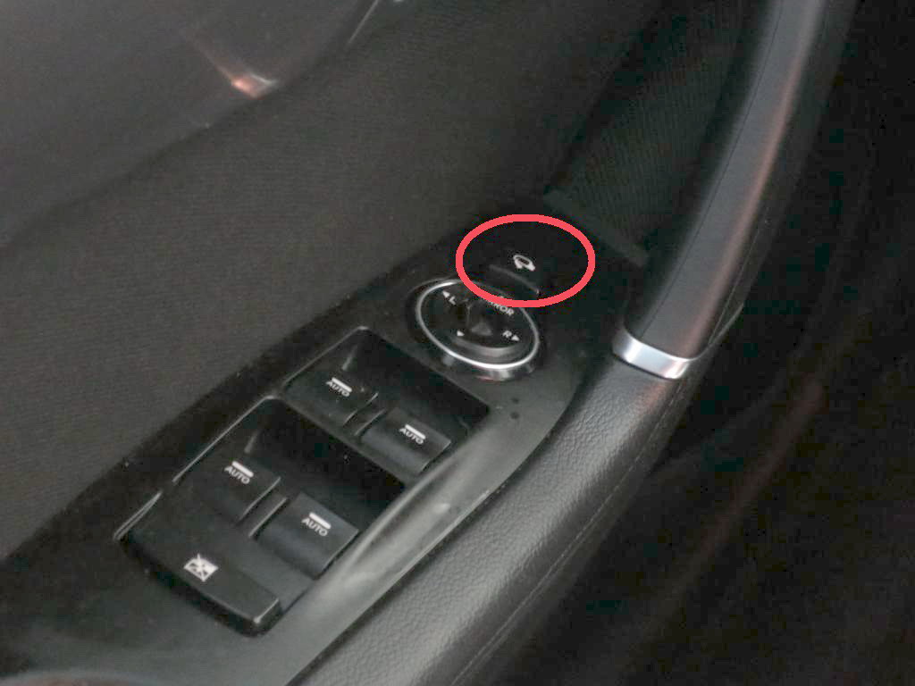

ahoj, je možné nakódovat aby např. při zamknutí nebo vytažení klíčku se samy sklopily zrcátka? teď to můžu udělat jen ručně knoflíkem ve dveřích - ale kdo má na to pamatovat že :)

Už zase Ti odpovím jako první já a zase stejně - NEJDE :( .
Je to jednoduchý systém s vypínačem zapnout/vypnout stiskem.

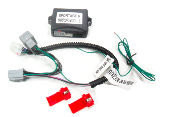

Treba si zaobstarať modul a potom to funguje. :wink:

Modul vyráběl Robert, ale už ho nedělá, někdo zde kupoval z aliexpres za par korun modul a potom není problém.

Presne tak, z Aliexpress za par korun a montaz je jednoducha. Pri zamknuti se zrcatka sklopi a pri otoceni kllicem v zapalovani se odklopi. Nekdo si tam daval prepinac, aby se to dalo uplne vypnout a fungovalo to jako kdyby tam modul nebyl.
Tady je odkaz, melo by fungovat na i30,i40. Ale pozor prijdes pri montazi o zaruku nevim na co presne, asi na celou eletroniku a mozna take na sousedovo auto :-k
https://www.aliexpress.com/store/produc ... a5b9sZGZp7

Dobrý den, povedlo se mi sehnat zmíněný modul, viz. přiložený obrázek, má prosím někdo schéma zapojení na Hyundai IX35. Moc by mi to pomohlo.
Díky
