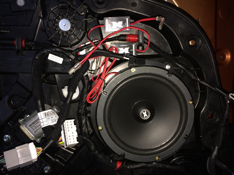

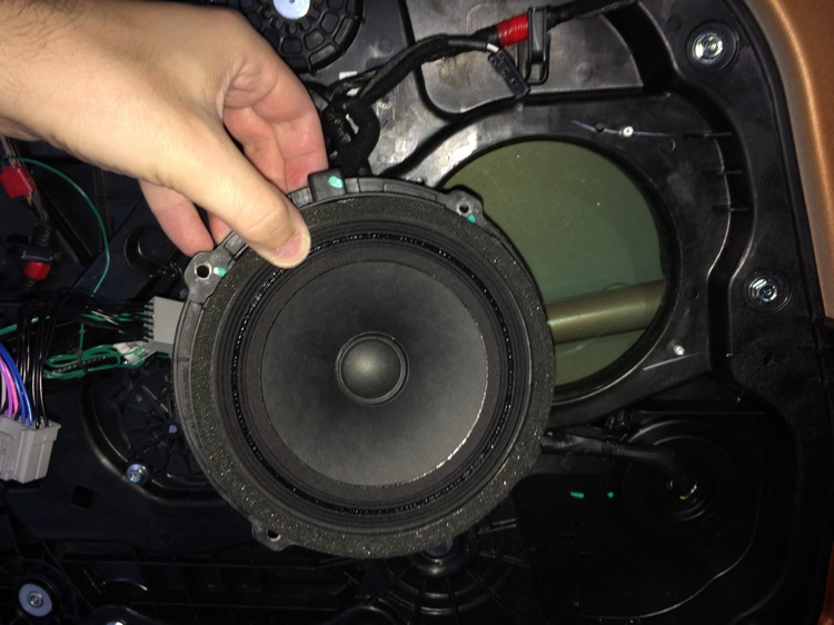

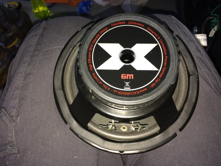

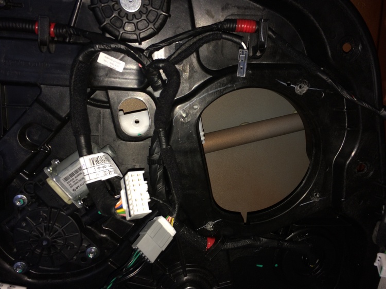

vymena repro
Naposledy upravil(a) shawt dne 19 črc 2017, 22:54, celkem upraveno 2 x.
Fiat Punto 1.2 8V 3dv (UK)
Re: Výměna origo repro
vymena repro
- nove repro osazene.JPG (175.71 KiB) Zobrazeno 4859 x
- proti vibracim
- nove repro guma.JPG (198.69 KiB) Zobrazeno 4859 x
- stare nyty venku.JPG (135.76 KiB) Zobrazeno 4859 x
- puvodni repro vyjmuto.JPG (137.59 KiB) Zobrazeno 4859 x

Jinak pokud by nekdo nekdy menil repro, tak kabelaz. Cerny - je MINUS a bily je PLUS.
Adapter na zadni repro je stejny, jako na repro predni.
Hloubka repro 60mm je uplne na pohodu.

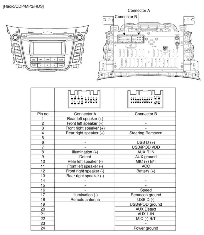

Kdyby nekoho zajimalo, jak jsou zapojeny kabliky v konektoru k radiu.
