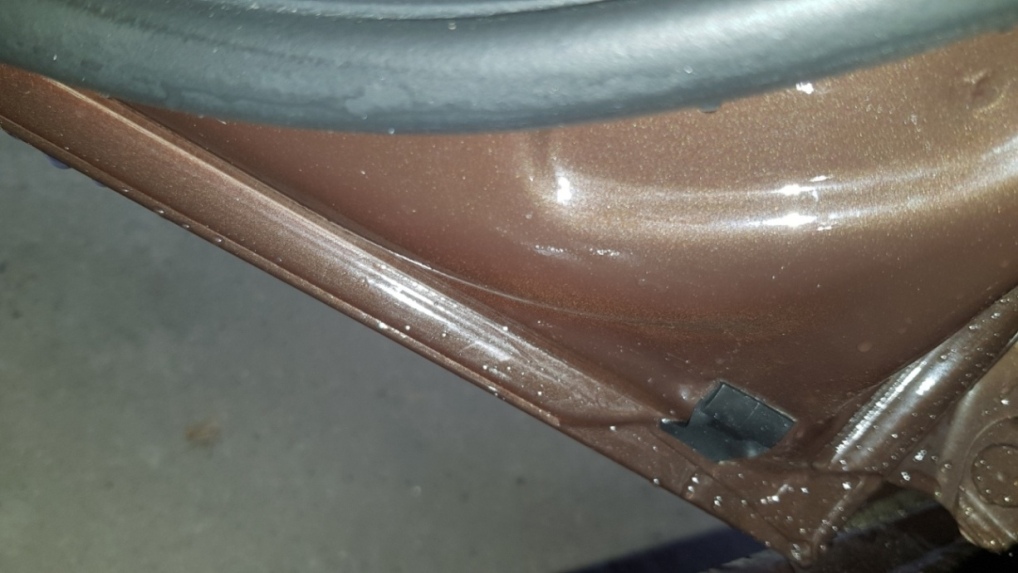

Ahoj, máš na mysli tuto záslepku - ve spodním rohu na straně u pantů dveří? Jde jen o nějaký plastový držák, do kterého je uchycený kus gumy. Dá se vyndat, a potom tam je ve spodním rohu dveří taková větší díra. Tyto záslepky mám pouze na předních dveřích, na zadních jsou jen ty díry. Tak nevím, zda ty záslepky tam nemají nějaký význam, ale při porovnání s těmi zadními tam asi opravdu zůstaly jen omylem.Tudy píše:Mám upozornění pro majitele nově i30. Řešil jsem problém zatékání dešťové vody v předních dveřích. V některých nových kusech zůstala z výroby na vnitřní spodní hraně dveří vpředu dole plastová záslepka. Je nutné ji sundat, jinak se vám bude po dešti uvnitř držet voda !
- plastový špunt
- 20170901_162104.jpg (166.42 KiB) Zobrazeno 3433 x
- díra po vycvaknutí špuntu
- 20170901_175606.jpg (226.69 KiB) Zobrazeno 3433 x

To je přesně ono, pryč s tím !

vdaka za info, ja som to tam mal tiez, vytieklo odtial plno vody.Tudy píše:To je přesně ono, pryč s tím !

Není to s tou záslepkou nějaká blamáž?Ptal jsem se u svého prodejce a ničem neví!
Re: nova i30 -kvalita
O svolávačce nic nevím, ale tu záslepku bych určitě odstranil.

Dnes jsem se zkusil v autor. servisu poptat na zadní parkovací kameru: cena včetně práce 12,5 tis.
Mno nic, to oželím. Jinak mi bylo řečeno, že na ty záslepky je opravdu vypsán servisní úkon.
